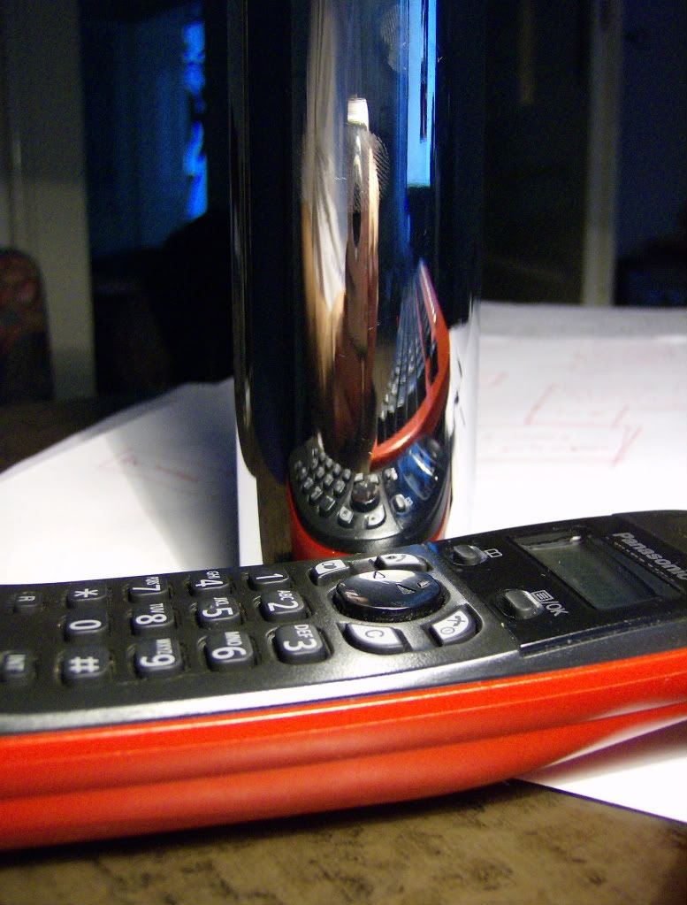

Od ranije(pre nekoliko godina) ,ostao mi je uzorak cevi koja je niklovana u Simanovcima.
Prvo je obradjena na strugu , pa onda polirana, pa bakarisana, pa opet polirana, elektro odmascena, i na kraju niklovana(radi se o estetskom Niklovanju, samo sto je nanet malo deblji sloj).Do sada je lepo podnosila spoljasnju sredinu.... .
