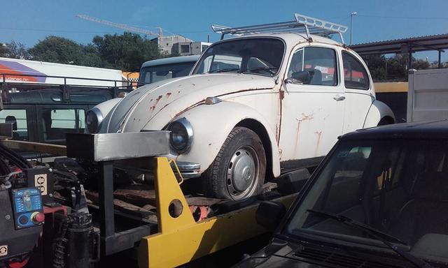

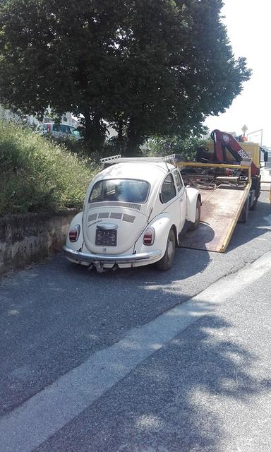

Došla je sa otoka Brača prošle godine na početku ljeta,na žutom konju;

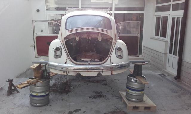

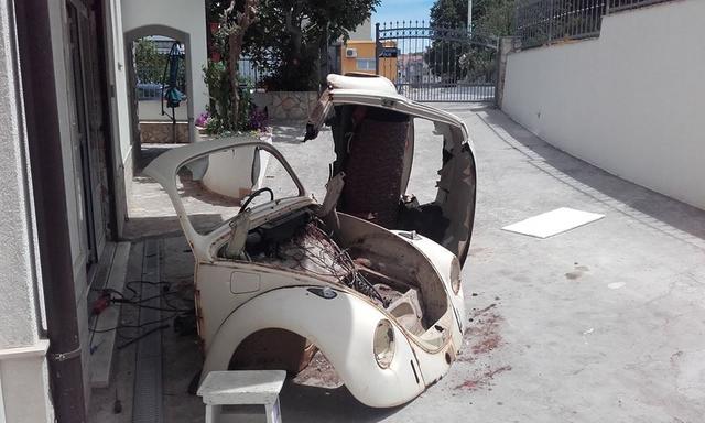

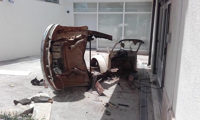

Rasturanje;

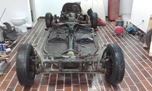

Ovu sliku svi pijanci vole;
Šasija oprana miniwashom..kao da nije... :lol:

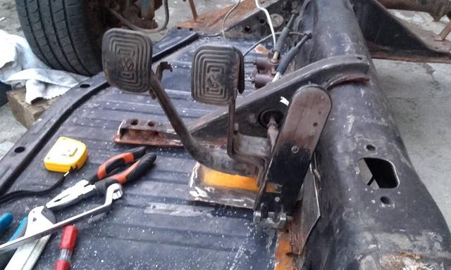

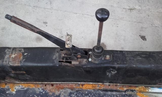

Prebacivanje pedala i mjenjača za 45 cm natrag;

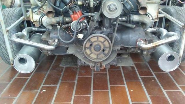

Nova verzija auspuha;

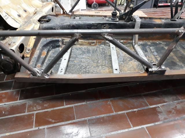

Pojačanja;

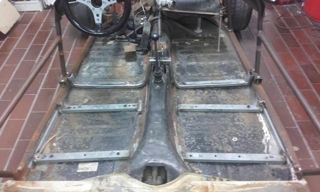

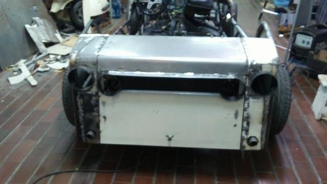

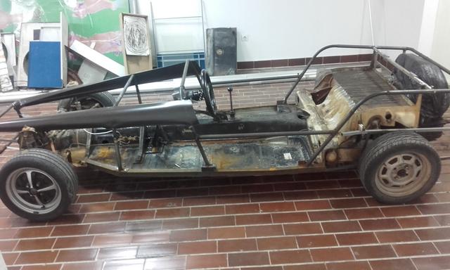

Početne konture;

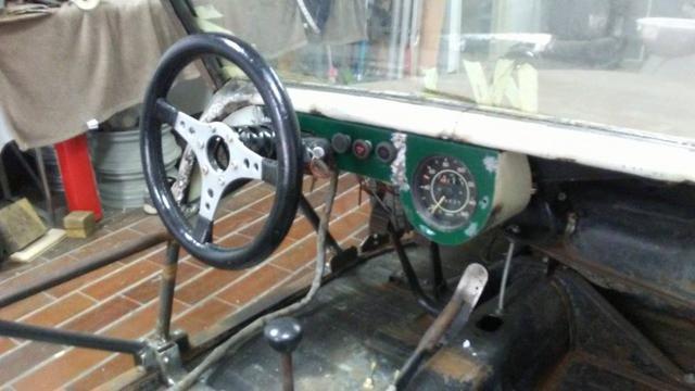

Prekrajanje table sa instrumentima;

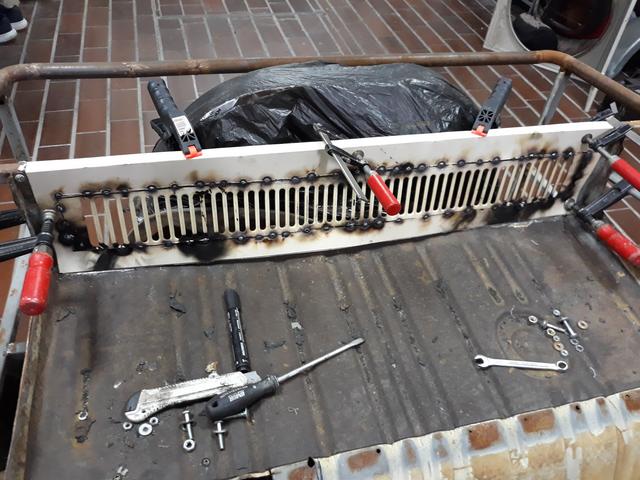

Amatersko savijanje limova:
Sastav,rastavi,prepravi,ne valja,ispočetka;
Priučeni limar amater;

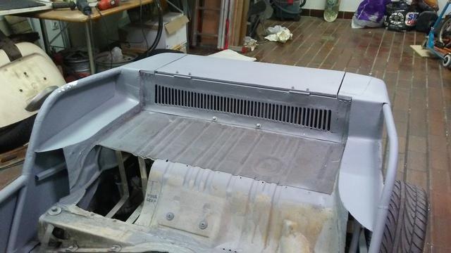

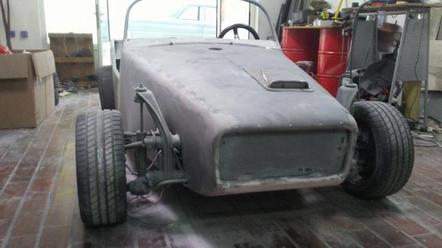

Treća verzija poklopca motora...prve dvije su postavljale dosta pitanja:

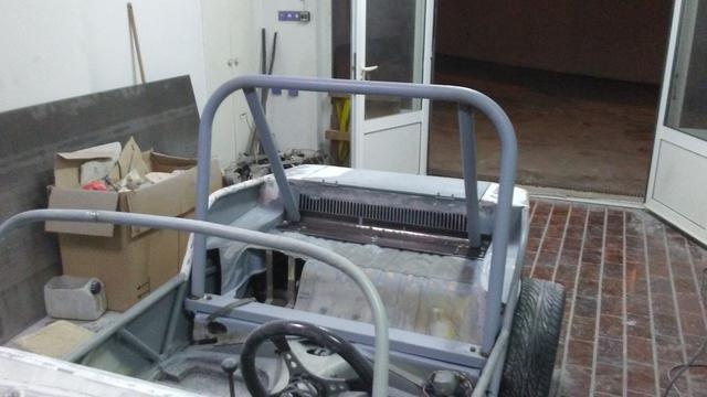

Roll-bar po dogovoru sa kontrolorom Centra za vozila;

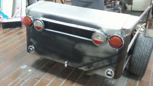

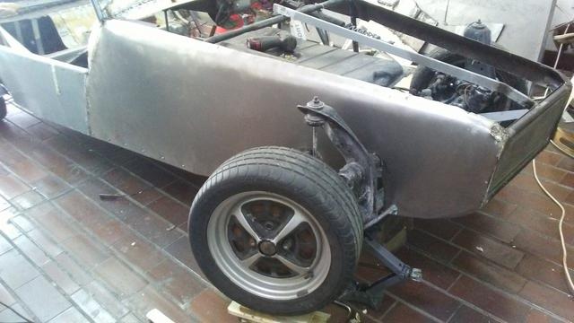

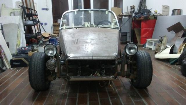

Naprijed idu moto blatobrani a natrag uhvaćeni za bokove kao na Super 7...gume 175 50 13 i po promjeru su 15 cm manje od originalnih...
Ne ložim se na detalje dok ne prođu "porođajne muke" sa državom i atestom,to uvijek mogu raditi poslije.... :thumbup:
Ljudi se u ovakvim projektima često "okliznu" u beskrajne ideje i kad iz nekog razloga ne mogu dalje-odustanu.
Uvijek će biti zlobnika kojima se to šta radiš neće svidjeti ali oni nisu ni važni :lol:
Moja jedina misao o ovome je ;
- napraviti nešto svoje
- dokazati sebi šta sve mogu
- sa svojim skromnim budžetom,alatom,znanjem i vremenom...
Trenutno stanje;

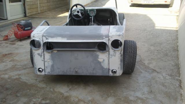

Vrijeme za ples kompresora i prašine...općenarodno veselje u kvartu.Ispuhano i bačen sloj da se vide krivine i rupice;
Ljeto prošlo,klinci u školi,Jolanda na potezu:
Nove gume,polirane Slot mag felge,retrovizori sa nekog skutera,sjedala iz Hyundaija '08.,pojasevi iz Fiata Uno iz '98.,živi nered a malo vremena..

Meni od svega najvise upadaju u oci stop svetla od 128 Rally. Znam da ljudi placu za njima a ti ih turio na ovaj... bagi. :) Cenim da bi ti bilo bolje da ih prodas za lepe novce a stavis na bagi neka od Kia kamioncica, slican oblik itd.
Aki
Postovi: 41
Pridružio se: Ned Mar 31, 2013 10:15 am
Re: Jolanda,nova igračka
Postod zoranR » Uto Okt 09, 2018 4:17 pm
Bile su poklon od mog prijatelja baš za ovu namjenu... ;)

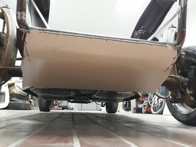

Nered se preselio naprijed;

jel blatobranima na prednjim tockovima planiras da pokrijejes same tockove , ili nekako i nosace amortizera i komplet prednjeg vesanja.ovo mi nekako bode oci.sve najbolje u Novoj godini ,da ste zivi i zdravi. :thumbup:
