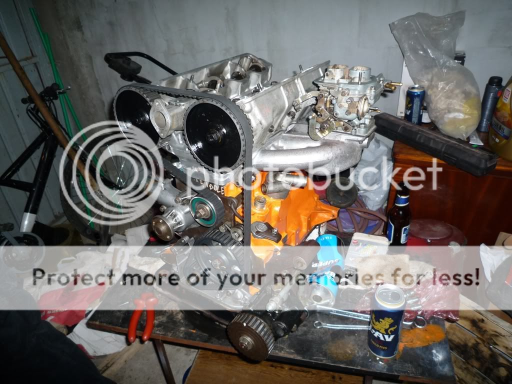

evo i ja da predstavim moj auto,nije odltajmer ali ...
EDIT-
1984 god.mk2
1998ccm,90 kw
kupljen pre 16 meseci od navodno drugog vlasnika.prvo sam ugradio neki radio,xenone,pa felne,auspuh a onda sam je spustio jer je bio ko jarac.vrlo brzo sam poceo da primecujem problem sa potrosnjom kako plina tako i benzina zato sto je motor doslovno izgoreo.
evo jedna slika iz perioda pre crkavanja motora

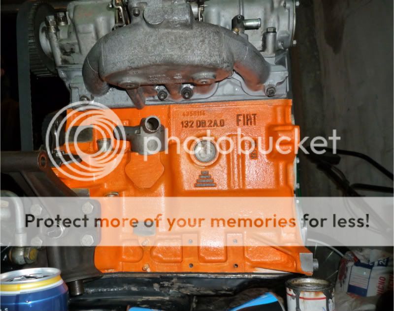

motor sam osvezio i zamenio glavu zato sto se usled jedne zaglavljene dizne nastala rupa pored sedista ventila.izbacio sam elektroniku jer sam snjom imao problem.problem sa potrosnjom nije nestao zato sto sam primetio da mi plin curi na sve strane.
potrosnju sam sredio koliko sam mogao ali nikad nisam bio totalno zadovoljan.stavljena je supersprint 4-2-1 od bmw-a 2002 ali uz zamenu ploce i povijanja nekih cevi.

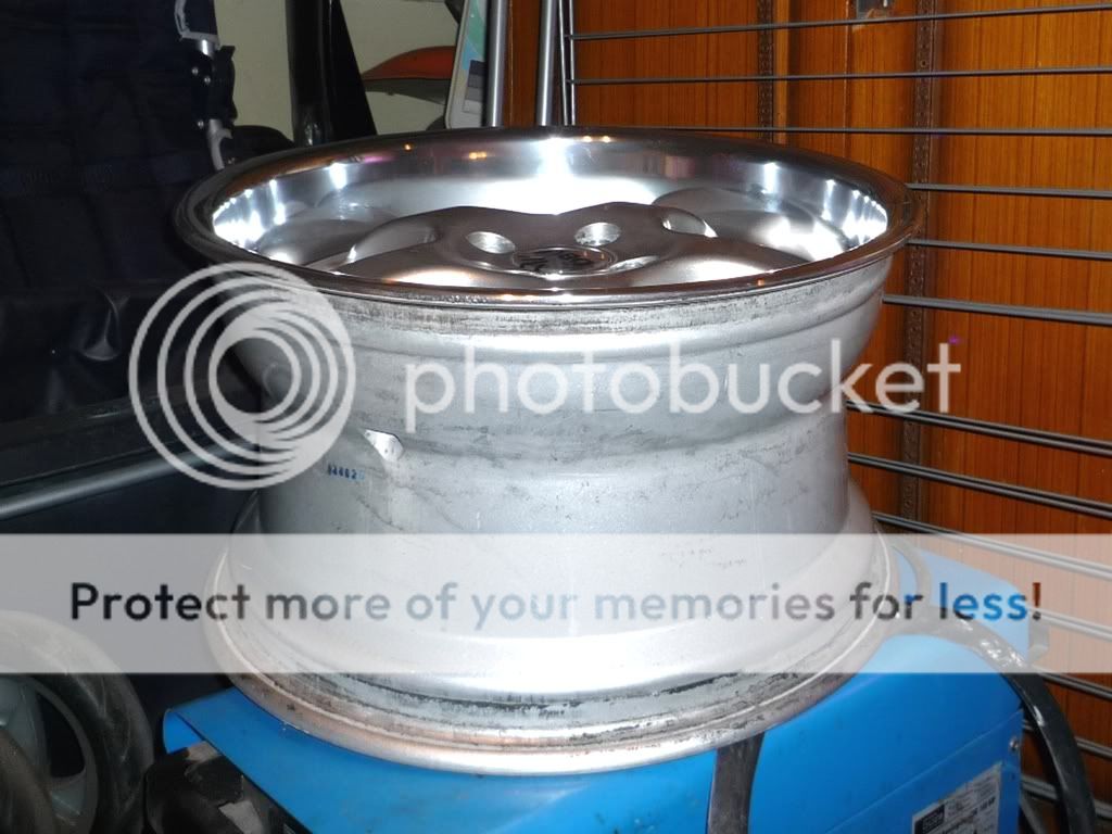

nasao sam druge,mnogo ozbiljnije felne koje sam hteo da uglavim pre pocetka radjenja limarije.cisto da bih mogao da cukam koliko hocu po rubovima i kosevima
9x16 i 7.5x16

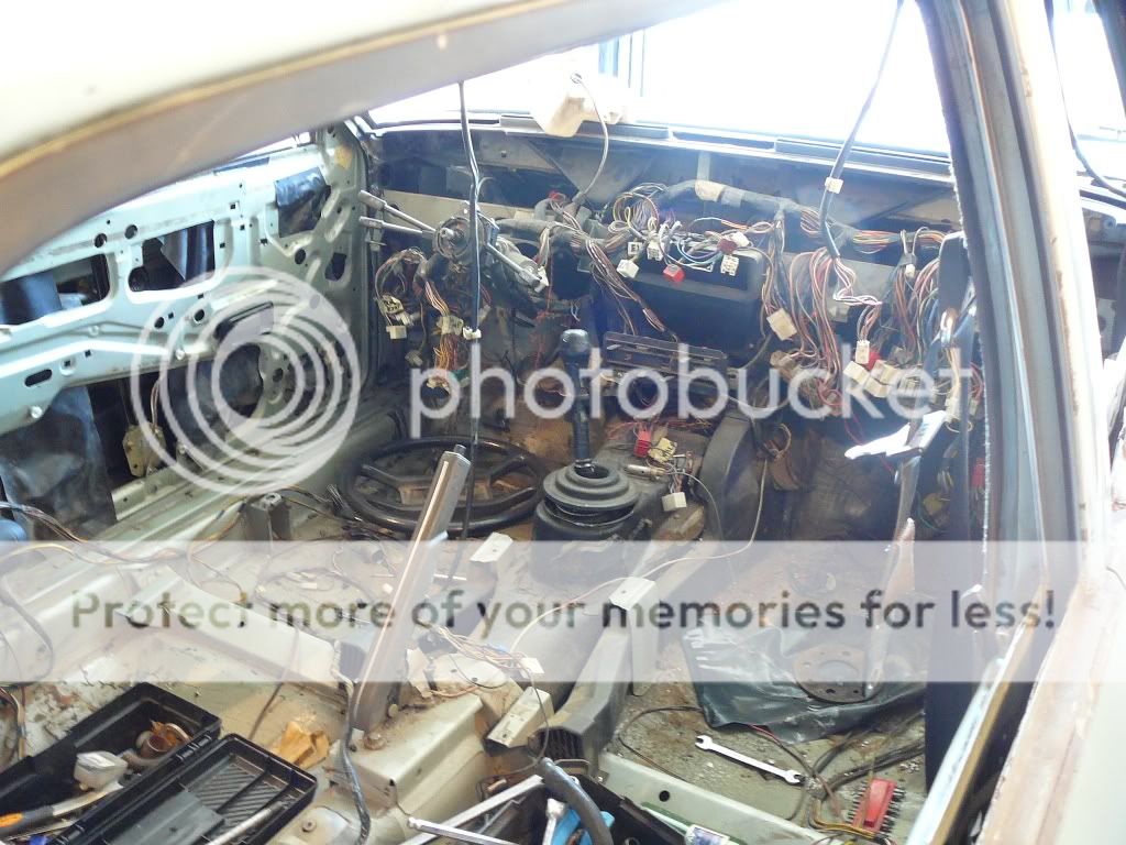

auto je trenutno skroz raskloplje ali je pre rasklapanja zamenjeno jos nesto od delova,ali otom potom.necu odmah da vas ugnjavim sa tekstom dugackim kao biblija :) ima nekih slika u mojoj temi - pozdrav od svemirka- ali sam hteo da predstavim auto po redu,kako treba.
evo slike rasklopljenog auta
trenutno imam dosta toga u planu,recimo neki drugi motor,kocnice....radovi idu polako ali ne zelim nista da zbudzim vec da sve bude kulturno i umereno.
pa eto pisite kako vam se cini
pozz

evo otprilike spiska sta je zamenjeno na autu u poslednje vreme.
gume 225/50 i 205/50,distanceri 2cm, sve cetri opruge(tvrdje krace), sva 4 amortizera(dvosmerni uljni ali neki bzv), prednje donje kugle, plocice, paknovi, kompletan izduv od prohroma(sem prednjeg lonca) fi 55 + fleksi crevo, nosaci motora, svi kaisevi na motoru(gore sam napisao i da je motor osvezen), ulje u motoru, ulje u menjacu, ulje u diferencijalu, termostat, termodavac, kapa, ruka, kablovi, svecice,stavljen remontovan karb 26/26...
oprema je trenutno poskidana sa auta ali cu i to da napisem:pioneer kasetas,pioneer cd sarzer,pioneer pojacalo+skretnice x4+zvucnici x8,bosch autojet antena,hella xenoni sa sve optikom od bmw-a +optika od golfa 5-ice(sve upakovano u fabricki far),prednji desni migavac,zadnji el. podizaci stakla...kad se ovo doda na fabricku opremu ispadne zanimljiva kombinacija :P
limarija:zamenjeni zadnji rubovi,zadnji vezni lim,pokrpljene rupe na patosu,u gepeku,pojacani kraci sasije koji su se raspunktovali,pojacan krov i stubici,nabavljene lajsne koje nedostaju.trebalo bi jos da se pozabavim sajtnama i suvozacevim vratima
ne mogu sad svega da se setim ali dosta je toga menjano i uradjeno u zanja 2-3 meseca.
e sad sta je u planu:motor 2.0 16v turbo(205ks),diskovi pozadi,napred ventilirajuci,seqvent plin i alarm obavezno na sve ovo da ne bude :crazy:
sto se tice motora njega sam nabavio i to sa komplet instalacijom,crevima i hladnjakom za ulje,nabavio sam i sve potrebno za osvezavanje i ubacivanje istog u moj auto ali to tek kad ovaj potrosim.nedostaje dobar blok, interkuler i moram da prepravljam izduv. trenutno ganjam komsiju da mi napravi sajtne i jos se troumim u koju boju da ga farbam s obzirom da mi je krem-braon enterijer.za boju dajte neki savet,dal da je menjam pa kad budem vadio motor ofarbam motorni prostor ili da farbam u istu.
samo old school
cukica za boost,jedva nasao da nesto lici fabrickoj tabli
instalacija za turbo
kako sta budem radio ja cu da kacim a vi pisite dal valja i sta mi je bolje ako se slucajno za nesto budem dvoumio.za pocetak dajte savet vezan za boju
pozz
