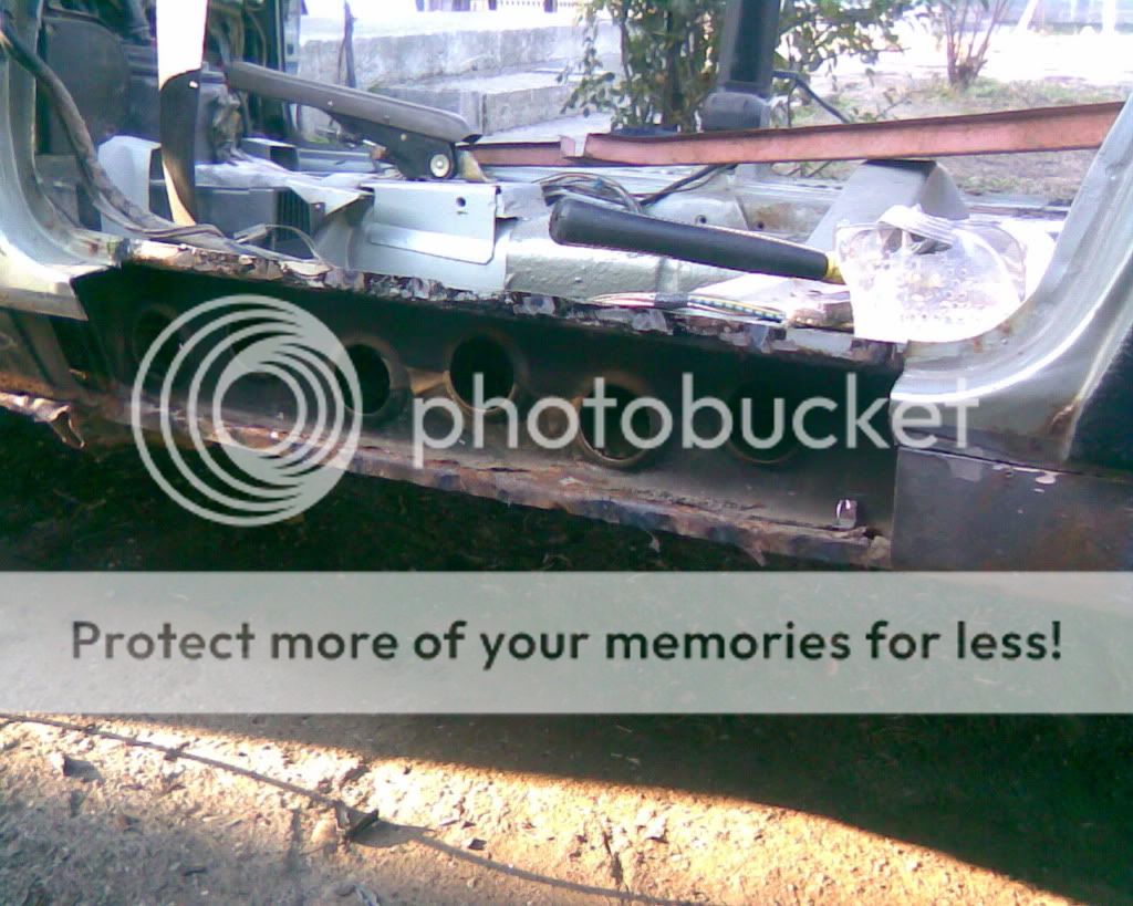

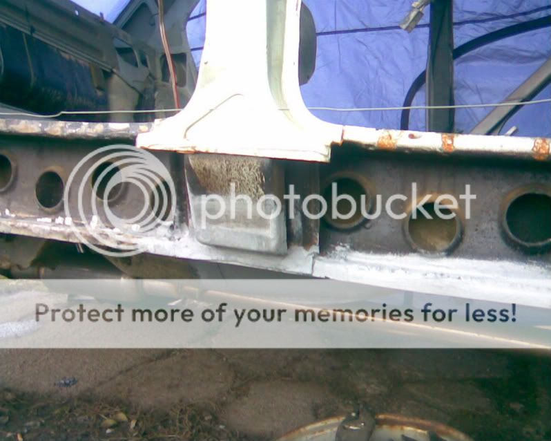

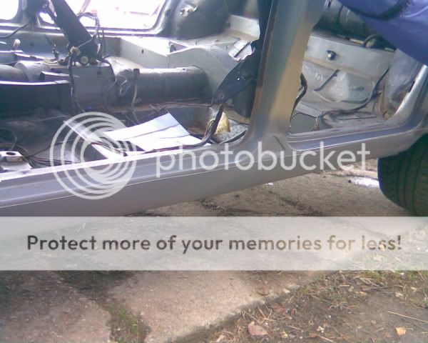

evo posle 100 godina dizem temu.limarija se polako zavrsava.odustao sam od toga da je ja zavrsim pa sam oterao kod majstora da zameni sajtne.evo nekih slika.
uklopljena nova
obrusena i ofarbana.ova linija preko sajtne je neki kanap,nije sajtna kriva
suvozaceva strana za divno cudo nije u tragicnom stanju
toliko od slika limarije,hvala pedji sto mi je izbunario sajtne i preporucio limara

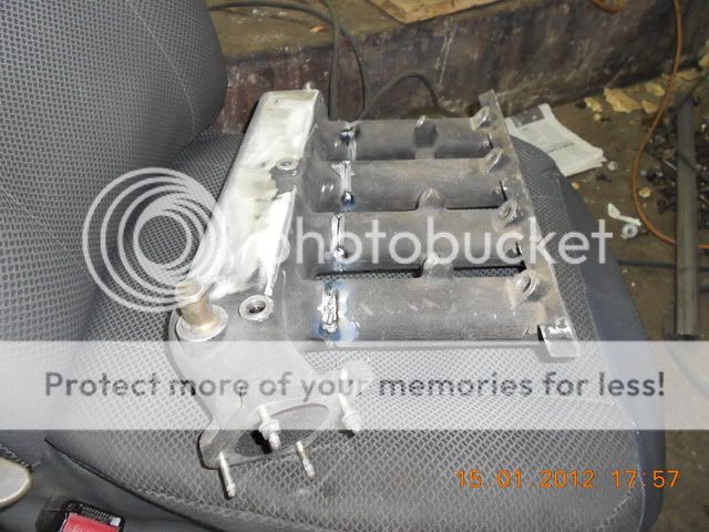

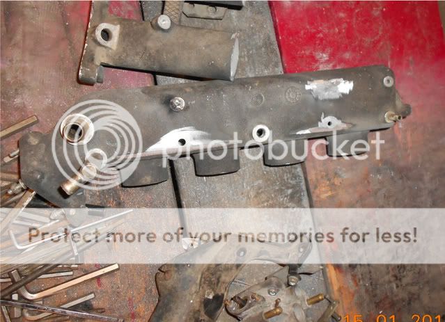

dok cekam da se uradi limarija poceo sam da radim na ovom 16vt motoru.nabavljem je usis od kappe posle skoro pola godine.posto mi leptir udara u pozarni zid to sam morao da resim nekako.
presecen usis
zarotiran gornji deo za 180 stepeni.povadjene cevcice vakuma svih 7 kom
povarene rupe,druge busim sa donje strane iz estetskih razloga :D
obruseni varovi.usis pecnut i u toku nedelje se nosi na profi varnje tig-om.ipak ovaj moj mig je za sitnije i ne tako ozbiljne zezancije

Postod djape1977 » Pon Jan 16, 2012 10:38 am
nije farba, to je neka ubi boze tvrda plastifikacija.
nemoj zaboraviti dihtung glave za turbaka. obican ne igra, izduvace ga munjevito. takodje, dihtunzi glave za ardjentu i kasnije modele (croma, thema itd) se razlikuju za jednu rupu za uljni kanal. ardjentin blok ima kanal za ulje tamo gde novije glave koje su rotirane za 180' nemaju. vidi gde to vodi i moze li bez tog kanala

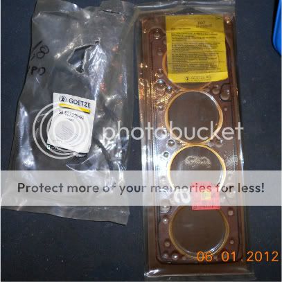

Postod svemirko » Pon Jan 16, 2012 1:40 pm
jel moze neko to da mi odradi tu plastifikaciju?jedan matori farbar mi je pricao da postoji neka 3k boja koju je od koristio davno i da je davala slican efekat,kao efekat koze.ovo izgleda prilicno fensi za tu njegovu pricu ali reko mozda neko zna foru.
dihtung sam kupio od nekog lika koji mi je rekao da je ovo od crome turbo,kao po broju sa deklaracije je to - to 100%.koliko se secam na glavu (16v) sam prislanjao dihtung sa moje argente (8v) i sve se poklopilo,a ovaj dihtun ima iste rupe kao taj.zoki polonez mi je isto na to skrenuo paznju pa sam zato proveravao.

Postod djape1977 » Pon Jan 16, 2012 5:07 pm
ne vidim najbolje na slici ali dihtung za turbaka treba da bude od bakelita i debeo 2-3mm, upadljivo tvrdji i deblji od obicnog.
mozda 16v ima tu rupu koju 8v nema?

Postod svemirko » Pon Jan 16, 2012 6:12 pm
vidjao sam takve dihtunge,debele.ovaj ima oko 2mm ali nije od bakelita.sad si mi ubacio rovca za ovu rupu na glavi,idem kasnije da pogledam :)

Postod djape1977 » Pon Jan 16, 2012 9:41 pm
znam sta hoces da napravis i veruj mi, treba ti mnogo ozbiljan dihtung. znam i sta ti daju u ruke kad u AP sportu ili KIT komercu trazis dihtung glave za cromu/themu/deltu turbo i ja to ne bi stavio ni u atmosferca sa povisenom kompresijom, kamo li u turbaka.
slikaj mi taj dihtung sto si nabavio malo bolje

Postod svemirko » Pon Jan 16, 2012 11:35 pm
ovo sam uzeo od nekog matorog koji je drzao delove za fiata i lanciu.jeste star dihtung ali je bio vakumiran,nije kinesko govno iz kit komerca.obican koji mi je nudio nije imao ove limcice izmedju komora vode(izmedju cilindara) i bio je malo svetliji.kaze da je ovaj ostao visak zato sto je imao jaku cenu pa niko nije hteo da se isprsi.ovaj turbo donor je na sebi imao cobestov dihtung od atmosferca namazan viktor reinz diht masom pa kontam da ce ovaj da bude solidna zamena :)

Postod djape1977 » Uto Jan 17, 2012 12:06 am
drage volje. imam jedan taj bakelitni, od 2,5mm ali ga ne dam ni za živu glavu. pogledaj po sajtovima gde se prodaju delovi za budženje fiat DOHC pošto je. nema bez 100e. cunjaj, obilazi buvljak redovno, isplivaće negde već.

Postod djape1977 » Uto Jan 17, 2012 11:05 pm
bice ok, nije djubre kinesko koje se sad prodaje po radnjama. ovo je iz neke stare zalihe.
kupi obavezno nove srafove za glavu motora, kad ga sklopis stegni na 10,5kg pa kad odradi sat vremena pusti ga da se ohladi i dotegni na 11,5
