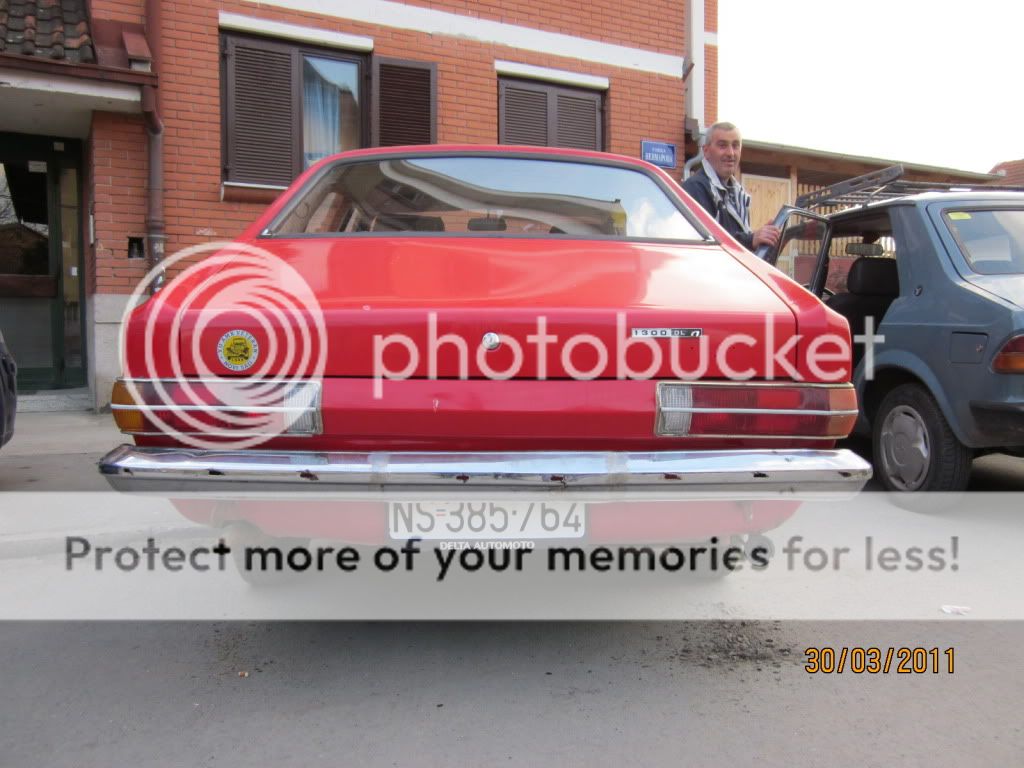

Postod Goxi Novi Sad » Sub Apr 02, 2011 1:24 am

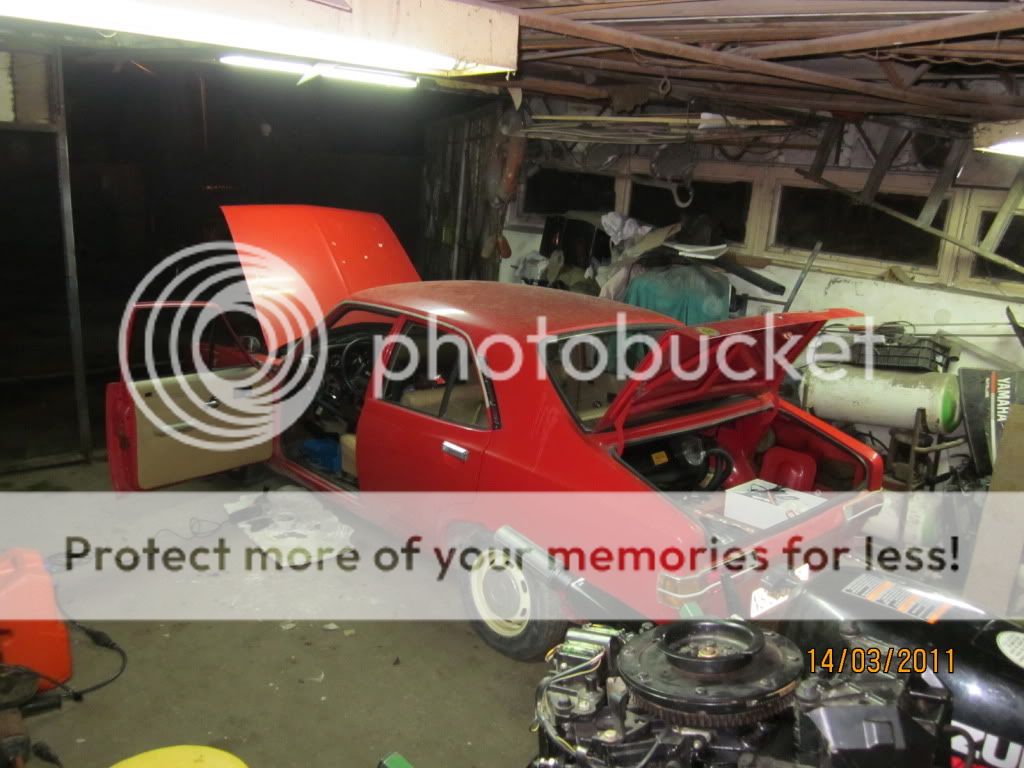

Neki vec znaju da sam kupio Chrysler-a od Urosa.
Nije mi se nesto ni svidjao niti sam ga ikada ranije pozeleo imati ali sam ga ipak kupio zato sto je bio jeftin (meni pristupacan), registrovan, atestiran plin i nije truo... Tih par rupica koje ima cu zakrpiti i premazati kobitom. Uzeo sam ga 10.marta i od tada sex ne prestaje, a zadnji ispit na fakultetu i diplomski mi vise nad glavom!

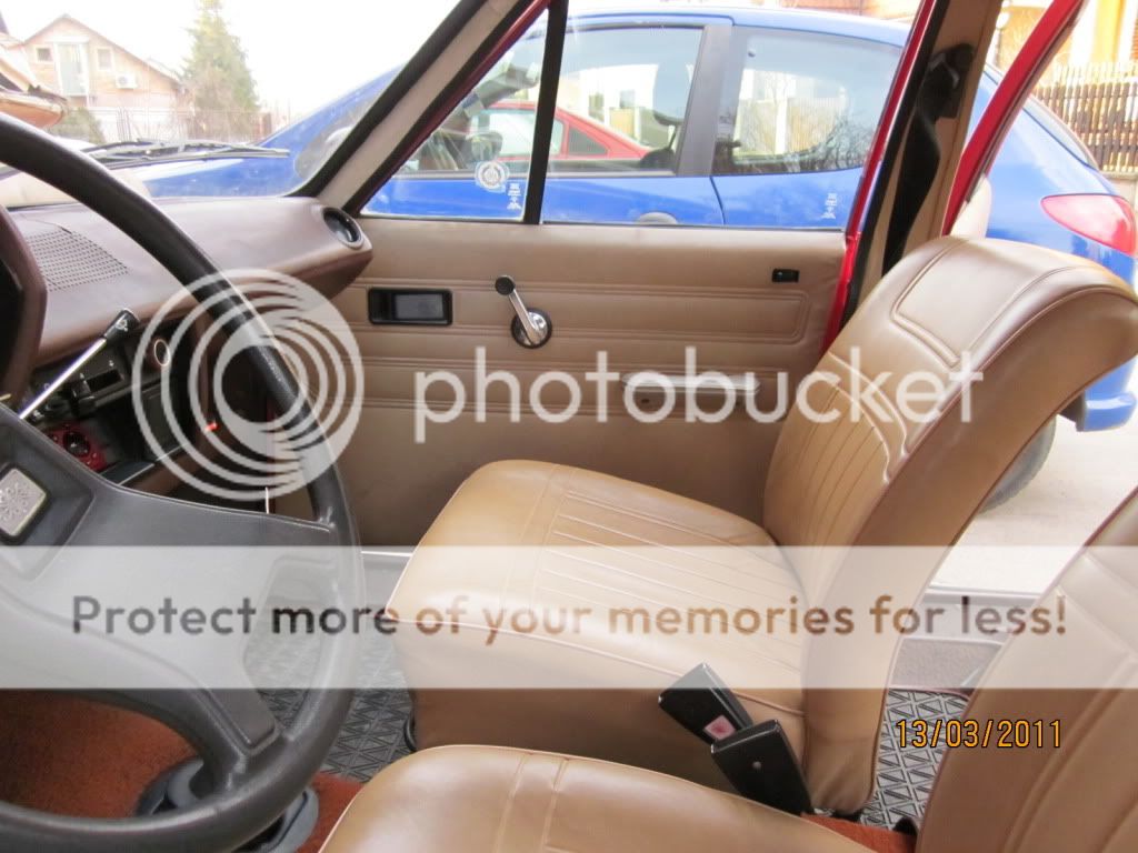

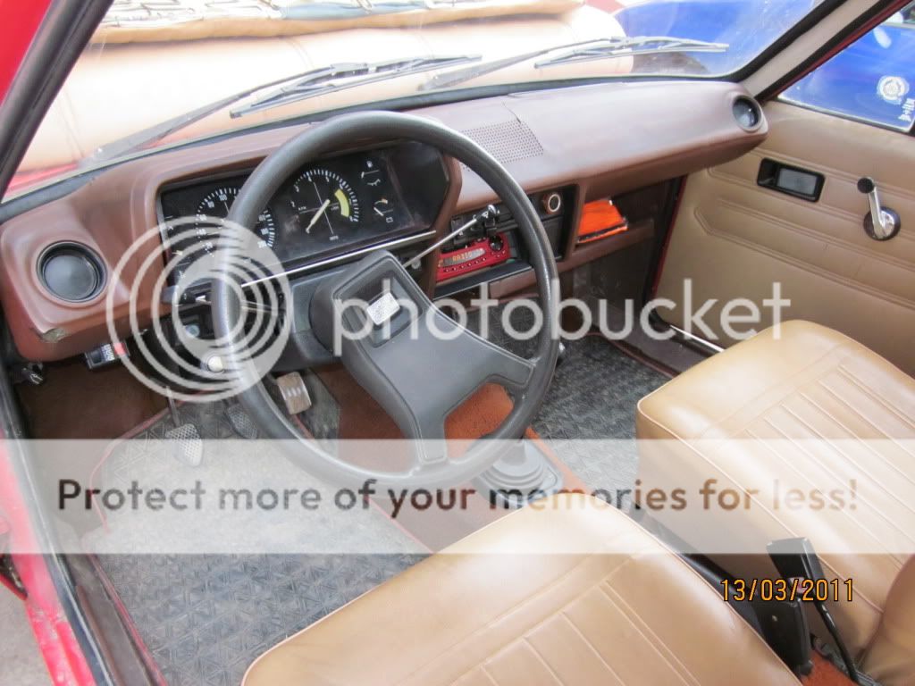

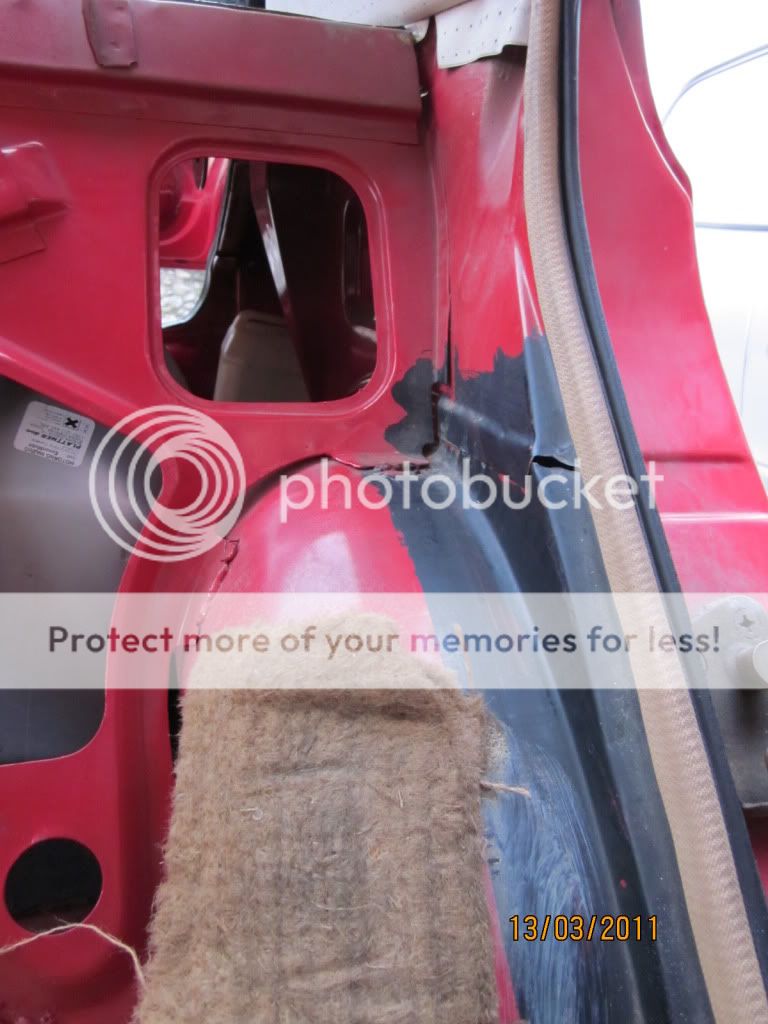

Enterijer je u skoro pa savrsenom stanju, limarija kao sto sam vec rekao dosta dobra ali je zato skoro sva mehanika, na moju veliku zalost, jako zapustena i sjebana.
Prekopiracu post koji sam napisao u temi za ovaj auto koju je Uros otvorio kada ga je uzeo:

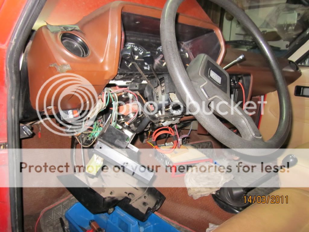

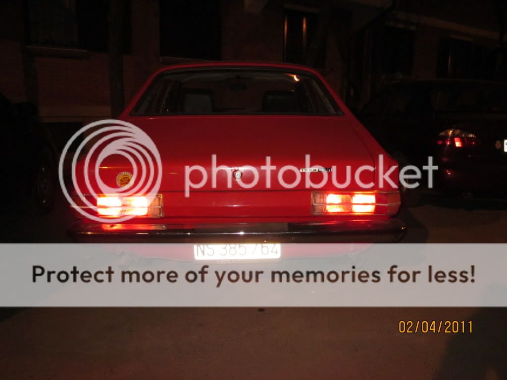

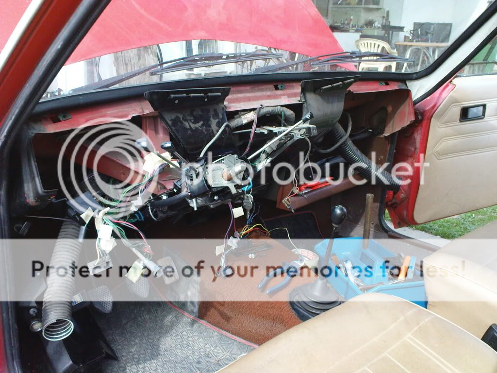

"Sredio sam prekidac za stop svetla, stavio nove kleme na akumulator, prevezao prekidac za plin tako da sada radi tek kada se da kontakt (vise ne mora da se stavlja u neutral), prepravio fabricki los prekidac svetla za kabinu, skinuo farove i oprao ih (vadio sam i mahovinu iz njih) i vise se ne drze na gumama koje su zaglavljene izmedju stakla i veznog lima. Ugradjene i sijalice za poziciju. Skinuo zadnja svetla koja se nisu videla da sijaju od prljavstine. Sve to doooobro oprao, a zatim zalepio sve sto je bilo za lepljenje sa onim pistoljem koji topi plasticne patrone. Bacio zice koje su propale i zamenio ih novim na koje sam stavio nove buxne tako da je sve kao iz fabrike. Zadnja svetla nisu imala masu zbog tih trulih zica pa je prilikom paljenja zmigavca sve treptalo ultra usporenim tempom. I! Dodao sam sa svake strane po jos jednu sijalicu od 5w za poziciju tako da sada nema brige da li ce me videti onaj sto ide iza. Vise nego duplo veca povrsina sija. Pokusao sam da uglavim grla za sijalice sa duplim vlaknom ali sam odustao zbog nedostatka vremena. Sada od nazad sija kao neki amerikanac. Bas dobro izgleda.
Ujutru idem kod Gorana po zadnji branik i zavrsavam sa prevezivanjem instalacije za muziku. Svaka zica se lemi, a preko spoja dolazi termo buzir tako da nema sanse da nesto otkaze. Probacu da sredim i grejac zadnjeg stakla.
Dobija i zadnji lonac od juga.
P.S. Dobio sam od drugara naslone za glavu koji se navlace na sediste. Mada crni su, a enterijer je krem...."
Od napred mi je toliko gadan da sve izbegavam da ga pogledam. Zmigavci od tamica me izludjuju!!!
Ispod tih gadnih plastika se kriju originalni unutrasnji delovi zmigavaca ali originalne narandzaste plastike ne znam gde cu naci pa ako neko ima ideju kako da dodjem do njih neka mi javi.

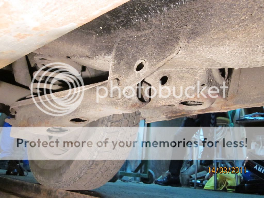

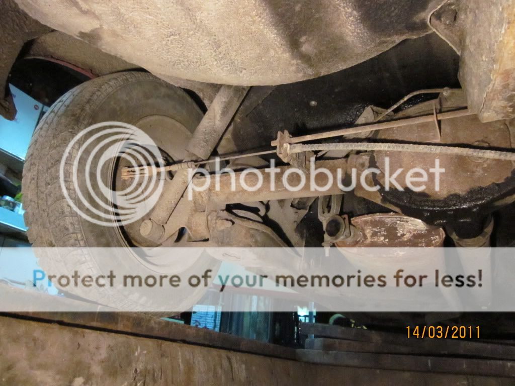

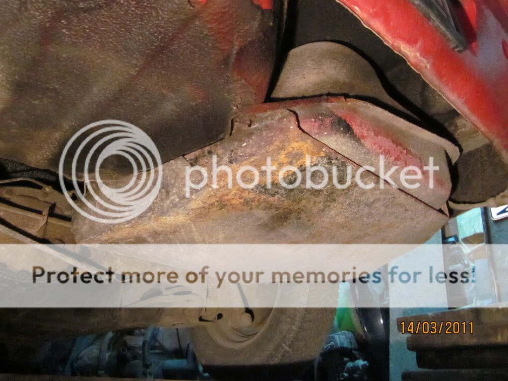

U proteklih 20 dana sam mu sredio prednje kocnice, prednje amortizere, sredio sajlu za brzinomer, prevezao zice za instrument tablu, sredio zice za muziku, napravio nosac radia, nabacio zadnji lonac, sredio gume od balans stangle, podesio zazore na svecicama, skinuo i oribao razvodnik paljenja pa skinuo i platine (oturpijao ih, a zatim ispolirao i vratio), Izolovao termobuzirom zicu od kondenzatora zato sto na njoj skoro pa nije bilo izolacije, nastelovao paljenje, zamenio oprugu ciji je otpor bilo nemoguce savladati sa rucicom za otvaranje haube, izvadio i podmazao sajlu za otvaranje haube, oprao motor, oprao filter i creva od iber laufa, skinuo i oprao celu armatur tablu i sve cevi za ventilaciju, stavio prednji branik od taunusa koji je ganc nov, od prednjeg i zadnjeg branika napravio dobar zadnji,....
Razlika se i vise nego oseti u voznji ali i dalje skakuce gore-dole i levo-desno zbog trulih i izdeformisanih guma. Cekam da se komsija vrati sa sluzbenog puta pa ce mi dati Continental-ke (165/70/14) koje su bile na njegovom puntu. Posto gume dobijam za dz, kaparisao sam alu felne. Probao sam felnu i lezi k'o tata na mami! :) Postojece matice ostaju (12x1.25mm-vrlo redak korak navoja, a brezone mi ne pada na pamet da menjam).
Stvar koja me takodje nervira na autu su colovni navoji i srafovi ali nisu svi colovni vec ima i milimetarskih i to mi je tako retardirano da mi je prosto neverovatno da ga je fabrika tako pravila. Malo ovi pa malo oni srafovi... :x
Do sada sam najvise u auto ulozio svoj trud i samo 53eura za remont prednjih amorta. Ostale stvari koje sam kupio su se uklopile u 2000din. To su: manzetne od yuga za letvu volana, gumice za balans stanglu od yuga, crevo za benzin, filter za benzin, termo buziri i buxne, 1L ulja,...
Da nema mog drugara Trajka (zove se Bojan ali sam mu zbog ovoga nadenuo taj nadimak Slika ) i njegove radionice, malo bi toga uradio. Posto zivim u zgradi, prilicno mi je nezgodno da majstorisem.
Evo nekih slika za sada, a kada budem imao malo vremena, dodacu jos slika i propratiti ih tekstom.

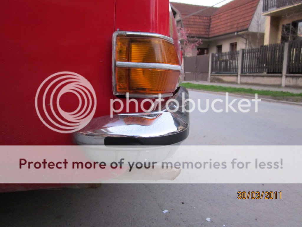

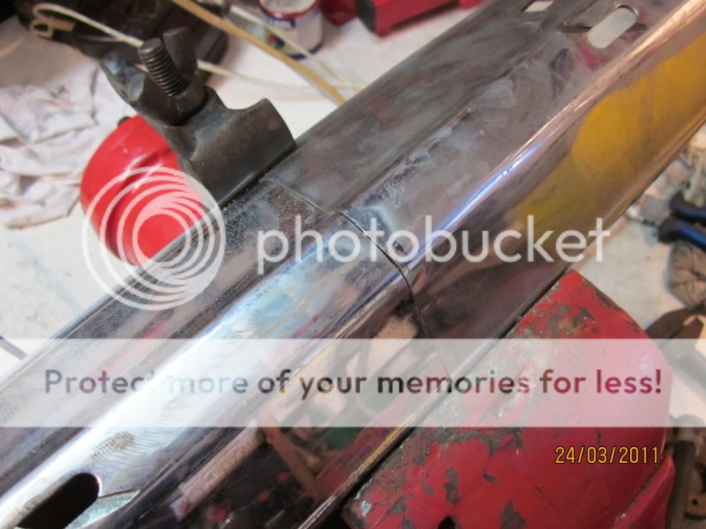

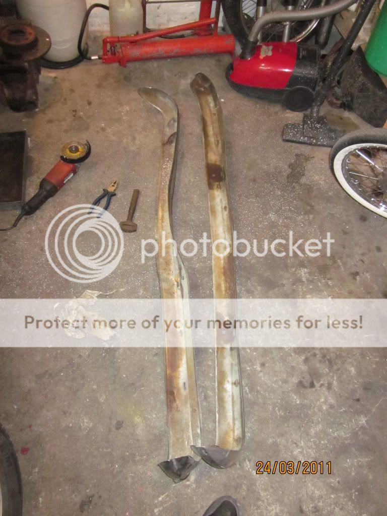

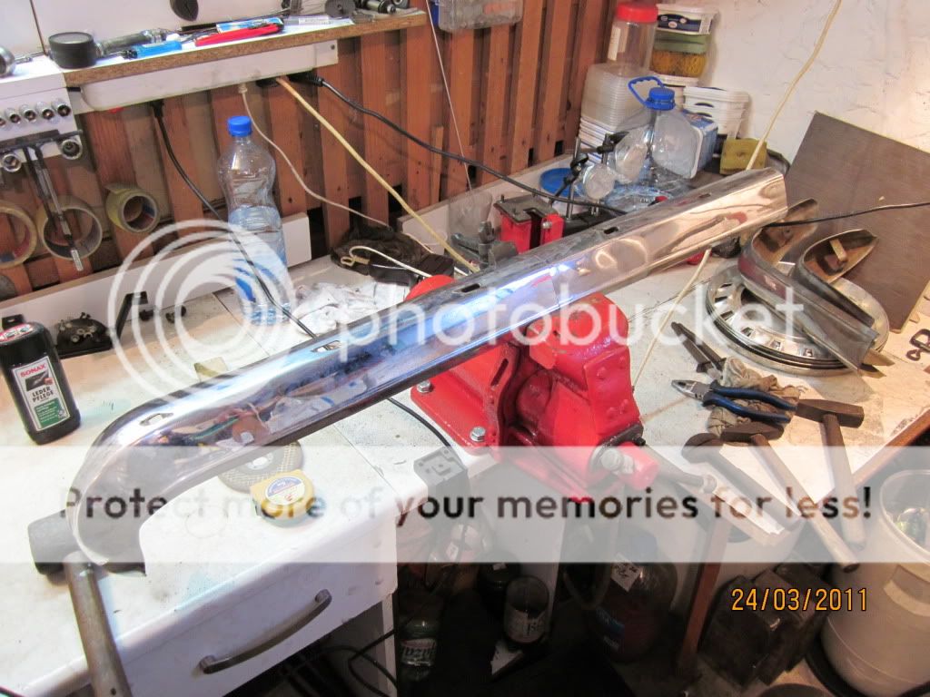

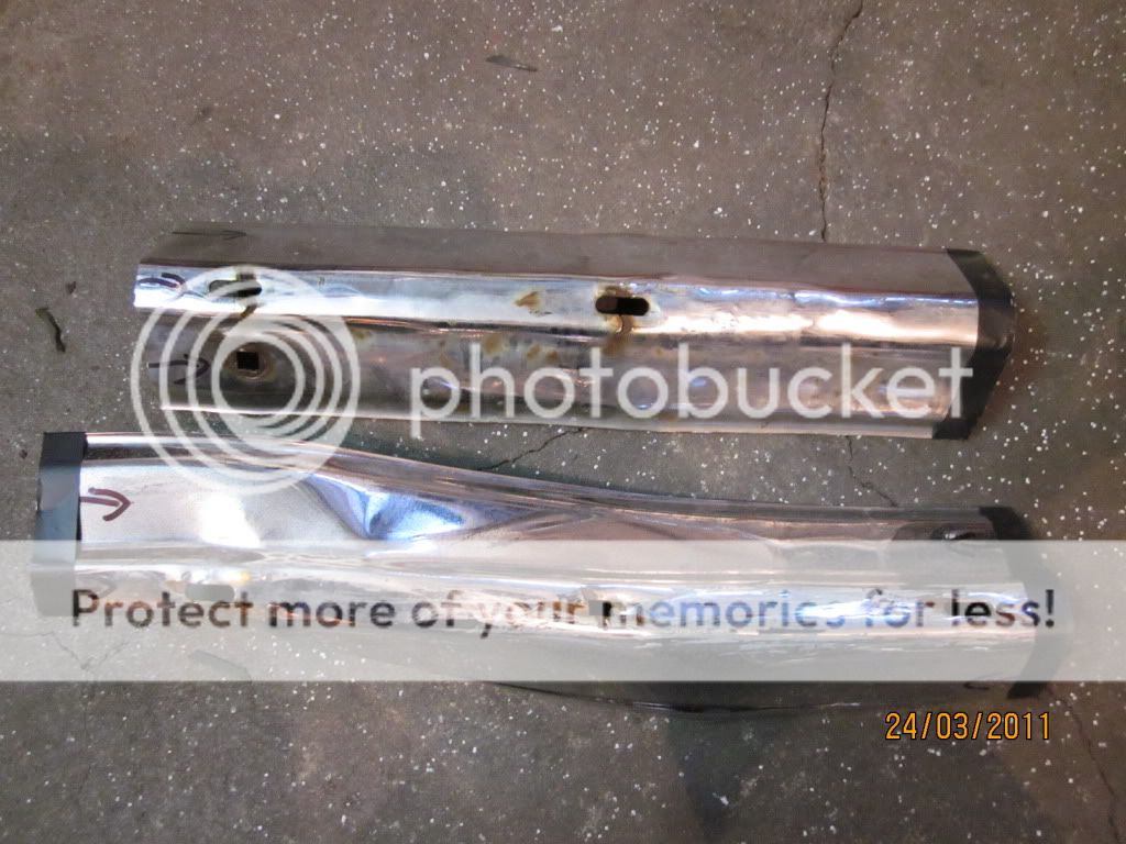

sta si ovo radio sa branikom, kratio pa nastavljao, i sta si posle uradio preko varova da ih maskiras ne mogu da provalim?

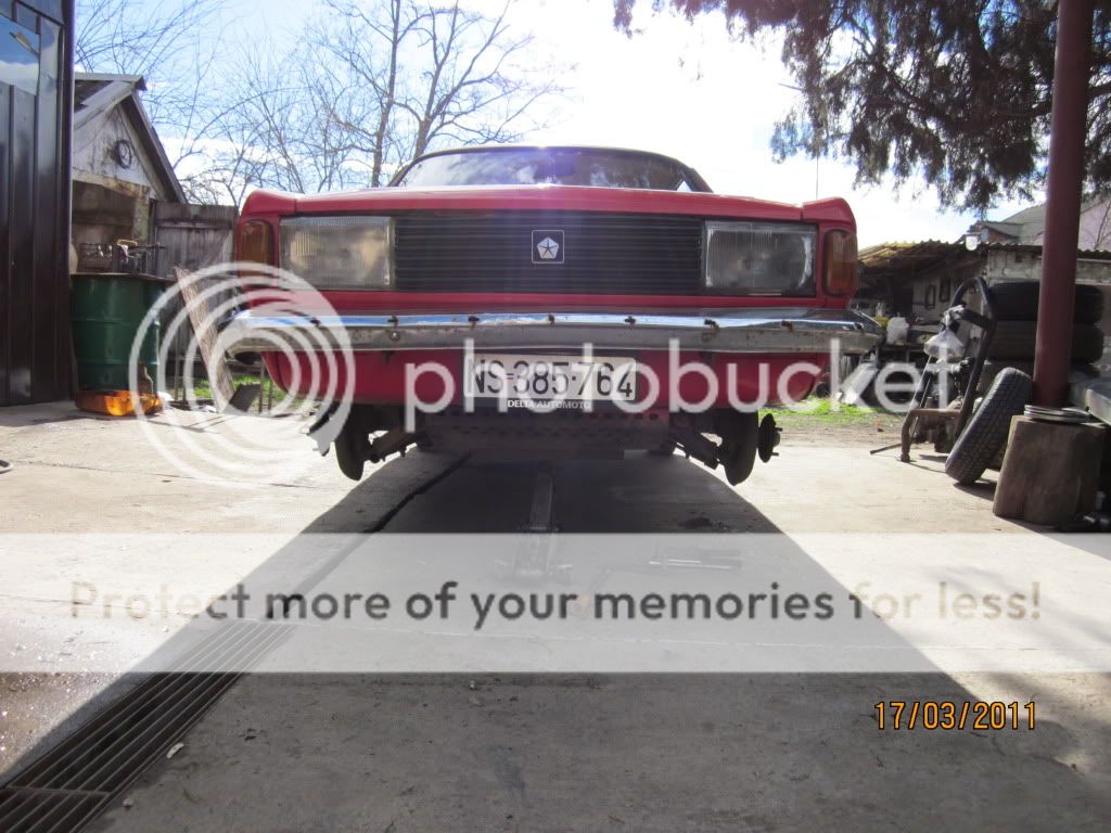

Zadnji branik sam napravio od prednjeg i zadnjeg. Zadnji je bio totalno uvrnut u sredini pa sam taj unisteni deo odsekao i ostali su mi krajevi. Prednji je bio peglan cekicem i nije ninasta licio (i njega sam isekao) pa sam od prednjeg iskoristio najboljih 47cm i na njega navario krajeve zadnjeg branika. Zavaren je elektro aparatom, varovi izbruseni i preko varova sam zalepio samolepljivu tapetu koja izgleda kao hrom. Napred sam stavio nov taunusov branik (gore sam vec to napisao) tako da sada imam i prednji i zadnji.
Malo je siri ovaj taunusov branik ali mi bilo zao da ga secem jer je nov. Ako nabavim originalni prednji branik u pristojnom stanju, ovaj ce nekoga jako usreciti. Nosace sam prilagodio njemu, a ne njega nosacima.

aha znaci preko si ipak lepio hrom look foliju, dobro je maskirala ;) trebace i mene malo te folije pa zato pitam posto vidim da fino moze da odradi posao

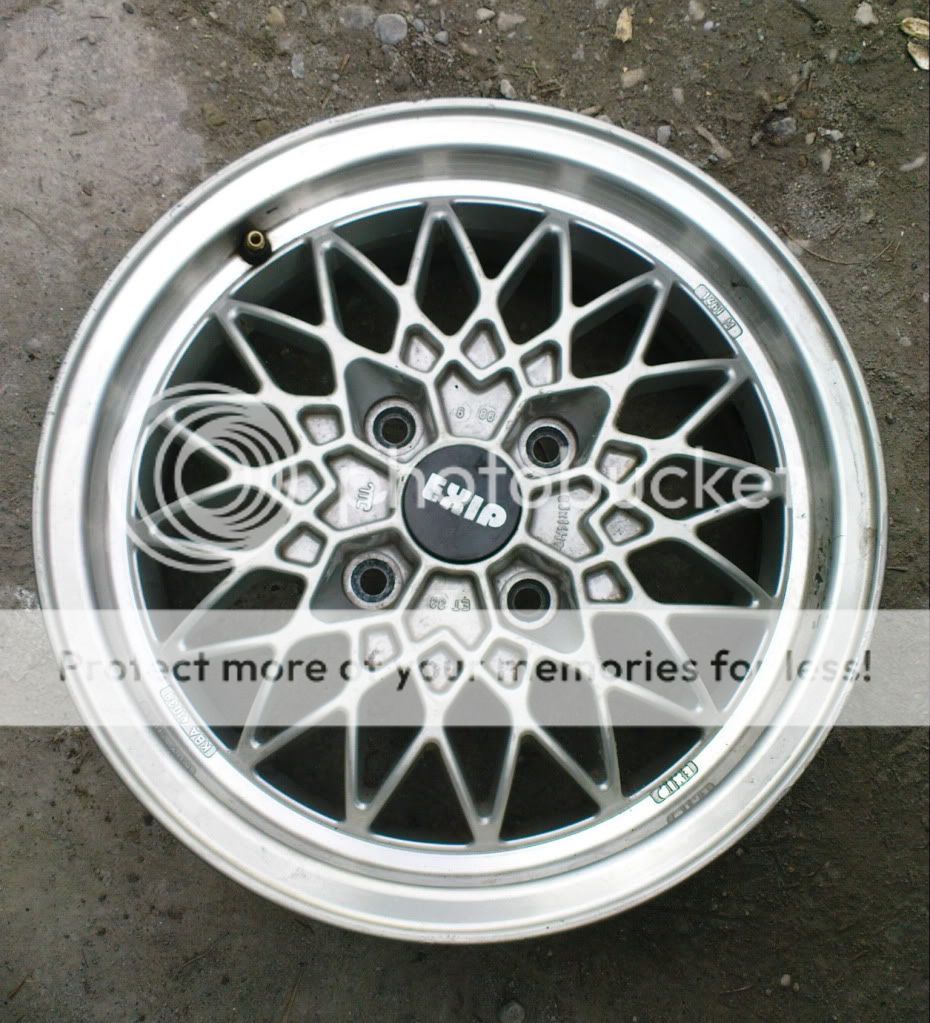

E sada tek mogu da kazem da uzivam vozeci ga!
Puko sam jos 120eura za felne sa montazom i balansom, a gume dobio od komsije. On je kupio nove miselinke za punta, a meni dao stare kontinentalke.
Ove gume koje su na celicnim felnama su bukvalno kockaste i auto je skakao u svim mogucim smerovima! Sada toga vise nema. :)
Sire felne su malo popunile i rupe u blatobranima.
Stare su bile 155/80/13, a nove su 165/70/14. Novi tockovi su za 8.5mm veci u precniku od starih sto je skroz prihvatljivo.

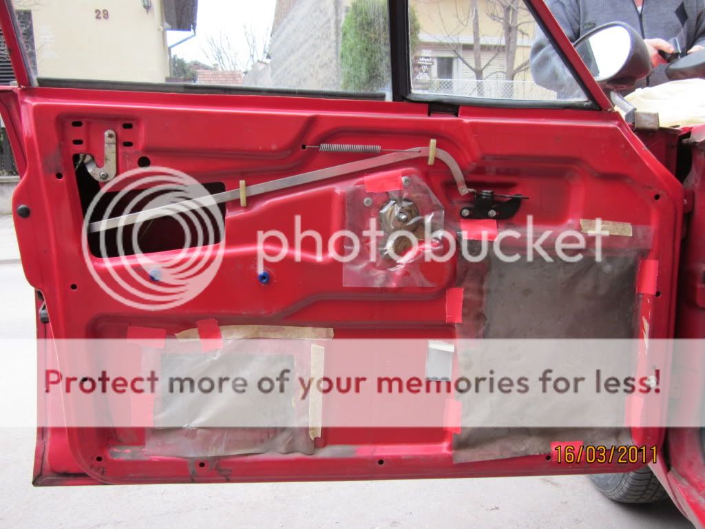

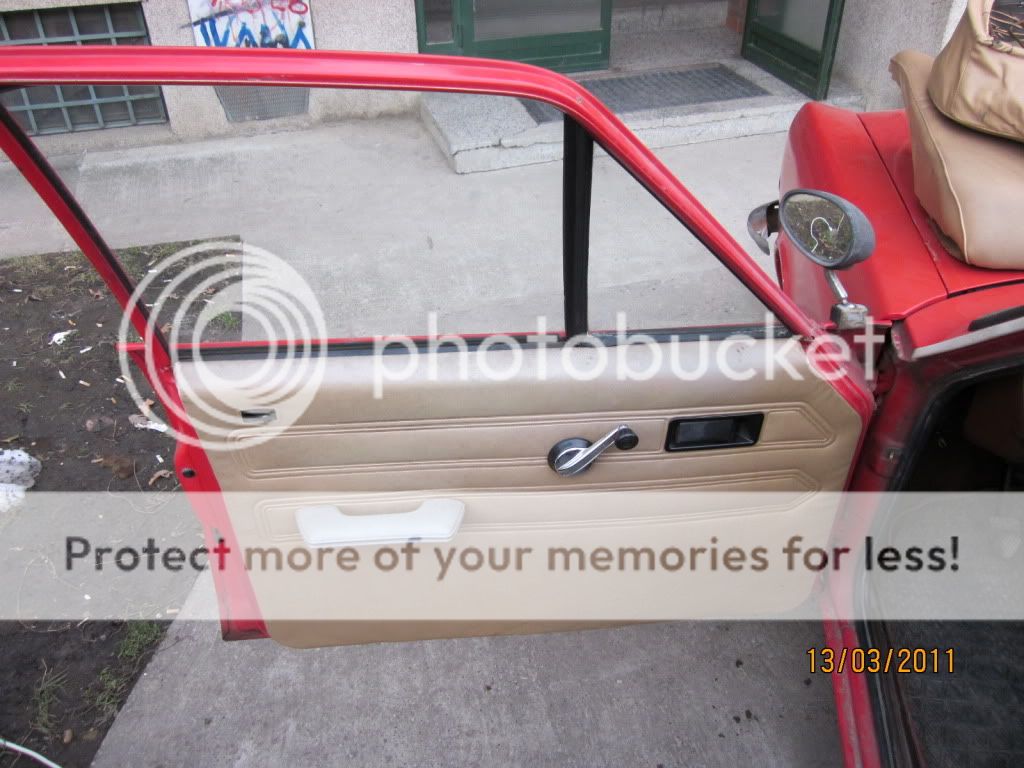

Sredio sam i vozacka vrata sa 5 podloski. Posao od pola sata i vrata leze savrseno. Da je to uradjeno davnih dana, ne bi morao i samu bravu da sredjujem tj. ne bi brava najebala...

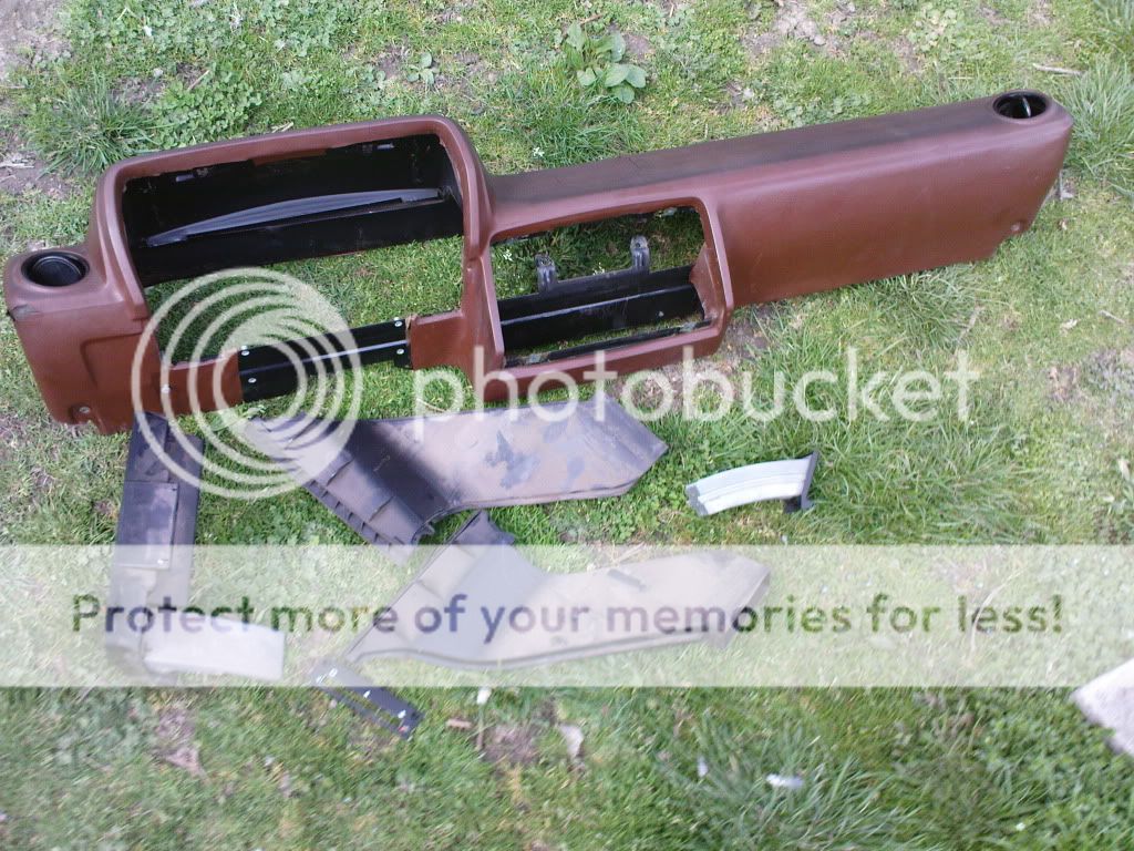

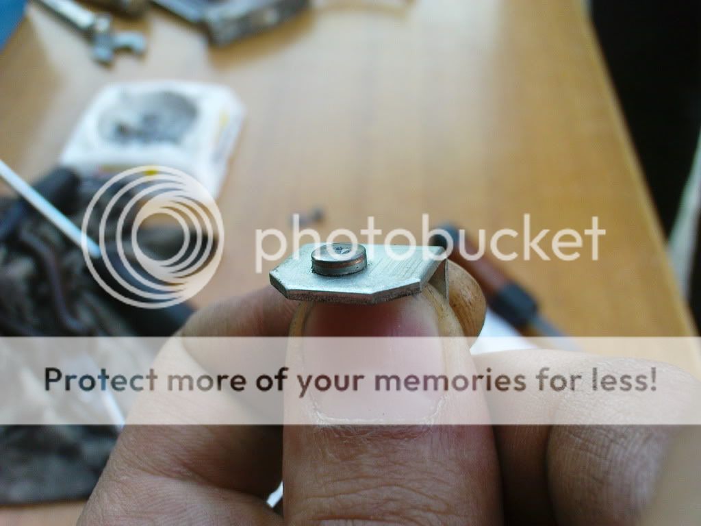

Sredio sam i poklopac za radio.
Od ove rucke za prozor sam iskoristio deo.
Na kraju to ovako izgleda. Poklopac moze da stane tek kada se plocica skine.
Na najlon pijaci sam potrosio koji dinar:
Ugradio upaljac koji sija zeleno.
Zalepio nalepnicu.

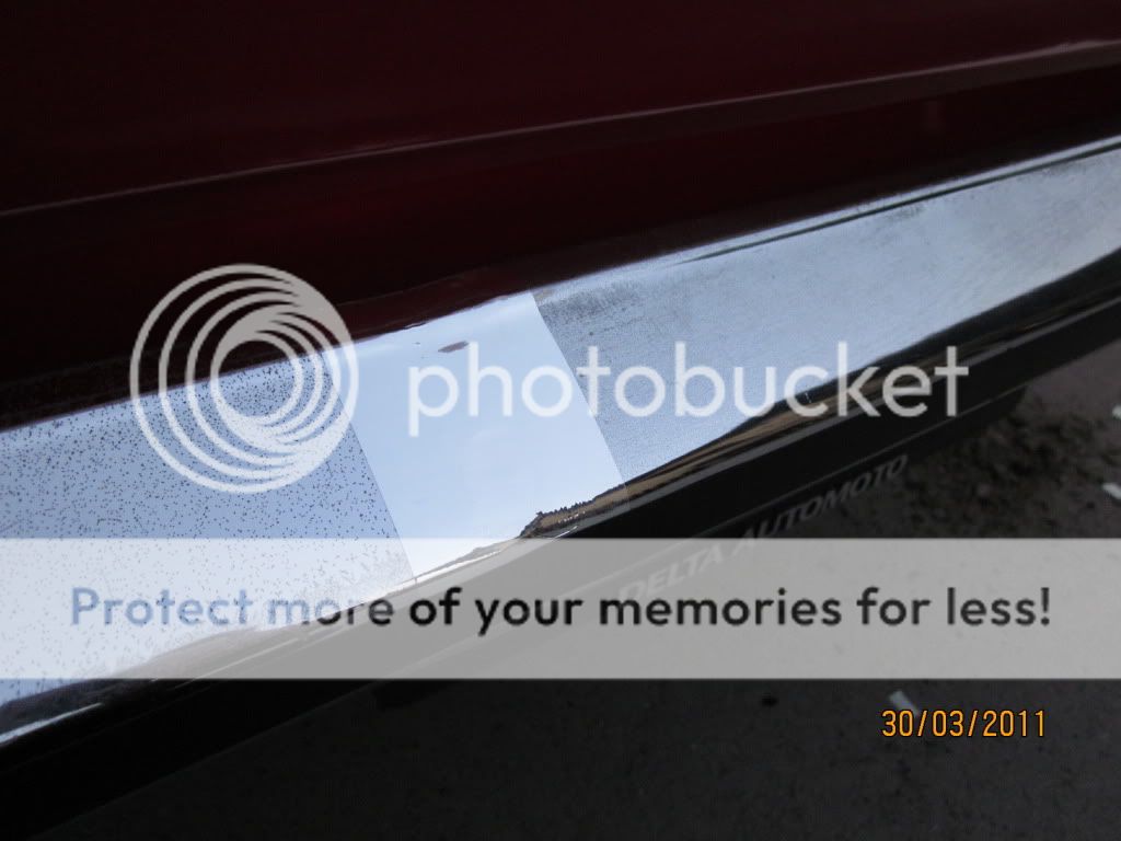

Gledam nesto ove lajsne u kederima koje bi trebalo da budu sjajne ali su vremenom potamnele, i kontam da bi ti odgovarale od Lade, nije problem da se nabave a nisu ni nesto skupe. Trebalo bi izmeriti i proveriti... ;)
"For years I thought I was the only person who was looking behind sheds, barns and garages while traveling, but I was mistaken. There are a lot of us out here."
stalker92
Postovi: 1479
Pridružio se: Ned Apr 12, 2009 8:56 am
Oldtajmer: '81 Ford Taunus TC3 1.6 L
Re: Chrysler Sunbeam 1300 by Goxi
Postod Goxi Novi Sad » Pon Apr 11, 2011 8:07 pm
Te lajsne su jedna od prvih stvari koje sam pokusao na brzaka da sredim. Bio do Temerinske ulice i isao od radnje do radnje da pitam za lajsne. Nasao sam u jednoj bas takvu lajsnu sa istim poprecnim presekom ali je bila mnogo uza od ove i slab je taj hrom efekat. Onda sam probao da uguram tu samolepljivu lajsnu koja se prodaje na metar i da tako resim taj problem ali ni to nije pomoglo. Najsira koja postoji je bila 14mm (koliko se secam) ali je mnogo tanka pa je loćkala u kanalu kedera.
To za lajsne od Lade sam nedavno procitao u nekoj temi ovde na forumu pa cu probati i tu varijantu.
Ove lajsne na krovu koje okruzuju prozore cu osmirglati sa smirglom 1500 ili 2000 pa cu ih prespricati sa hromom u spreju. 670din kosta sprej i hteo sam da ga uzmem ali me je Trajko odgovorio sa recima: imas ti svasta drugo mnogo bitnije od toga da kupis za auto.
Sa njime cu srediti i farove i zadnja svetla kad ga budem kupio. Kaze prodavac da je samo bitno da povrsina bude ultra ravna i ispadne kao da je hromirano.

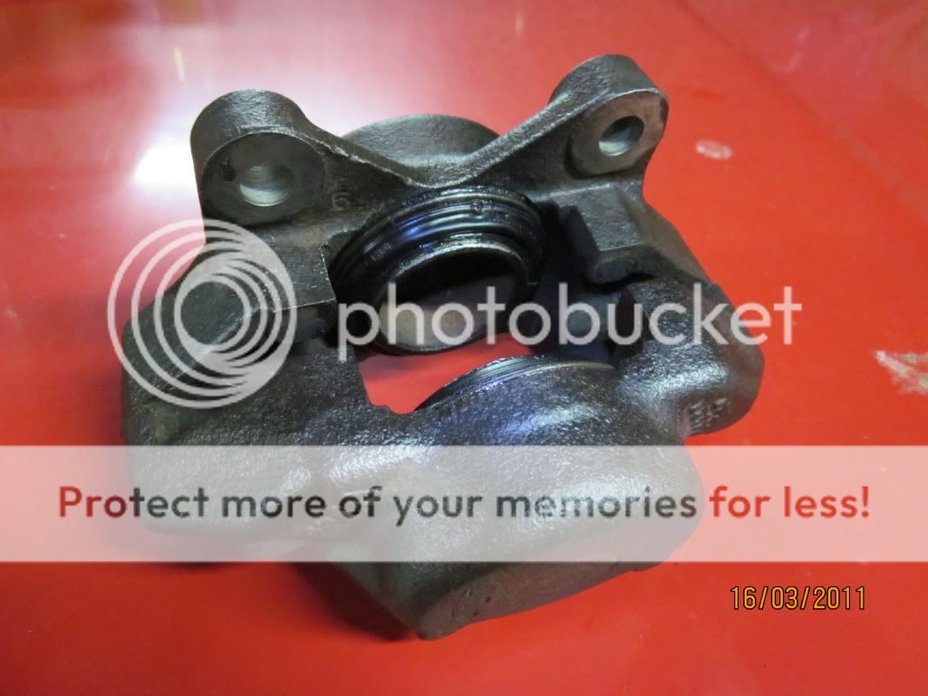

Zadnjilevi tocak me je zezao prilikom kocenja. Uvek prvi uhvati i ostane par metara blago ali osetno zakocen i onda popusti. Pozajmio od drugara krokodilku i digao ga ispred zgrade. Skinuo tocak i dobos i imao sam sta da vidim...
Malo ciscenja cisto da vidim sa cim imam posla.
Ovaj prizor me je prestravio. :shock:
Pa sam onda uradio jedino sto sam mogao. Namotao finu smirglu na prorezan sraf i uhvatio ga u busilicu. Upalio je i poceo ravnomerno da peglam rupe u zidu cilindra.
Prvo je bila smirgla 600 a za kraj 2000.
Onda je palo malo sminkanja sa mat crnim sprejem.
Gumice su odlicne s' obzirom na to kakav je bio cilindar.
Sve je namasceno i sklopljeno.
Izluftirane kocnice i sada sljaka kako treba.

Juce sam malo picnuo i drzac akumulatora.
Ovako su izgledali navoji za matice koje drze akumulator:
Pa sam onda odsekao taj raspali navoj i zavario imbus srafove koji su dosta tvrdji.
I sve je ofarbano sprejem za branike. Izdrzljivija je boja od obicnih, a i ima reljefnu teksturu pa je zanimljiva.
