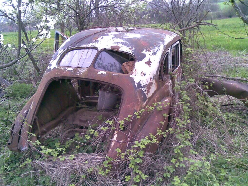

OPEL KAPITAN 1948 GODINA...dogovorio sam se s vlasnikom , i sad konacno mogu krenuti u plan dizanja i popravka....

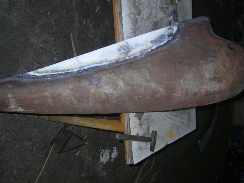

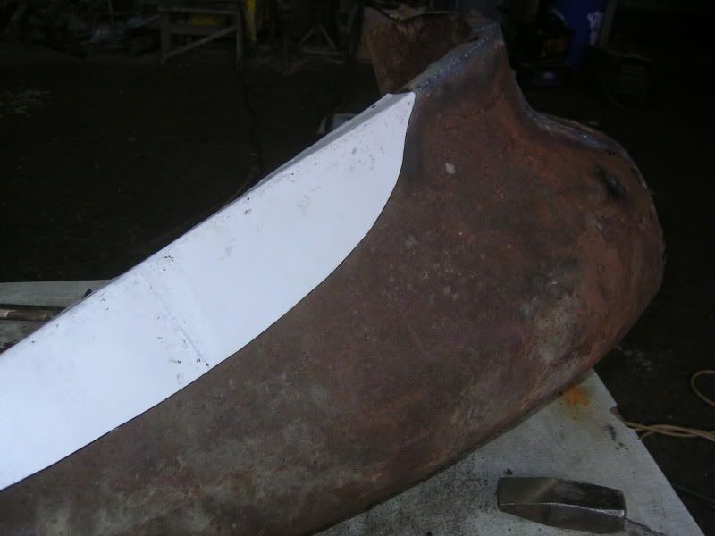

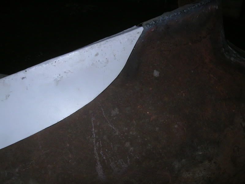

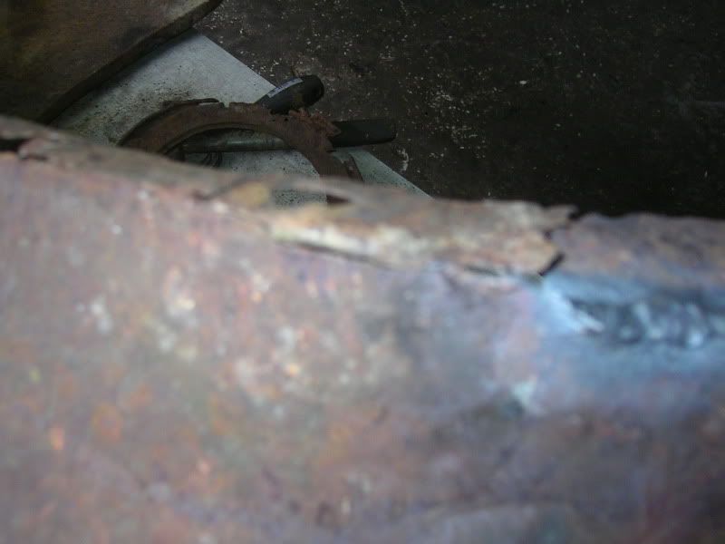

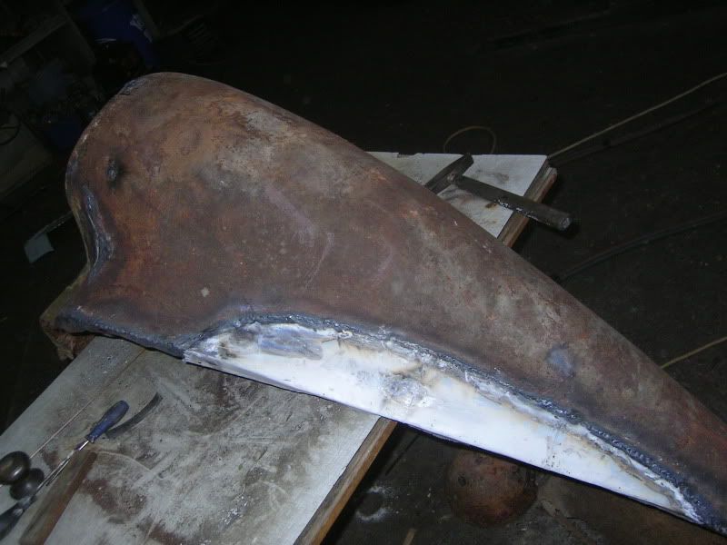

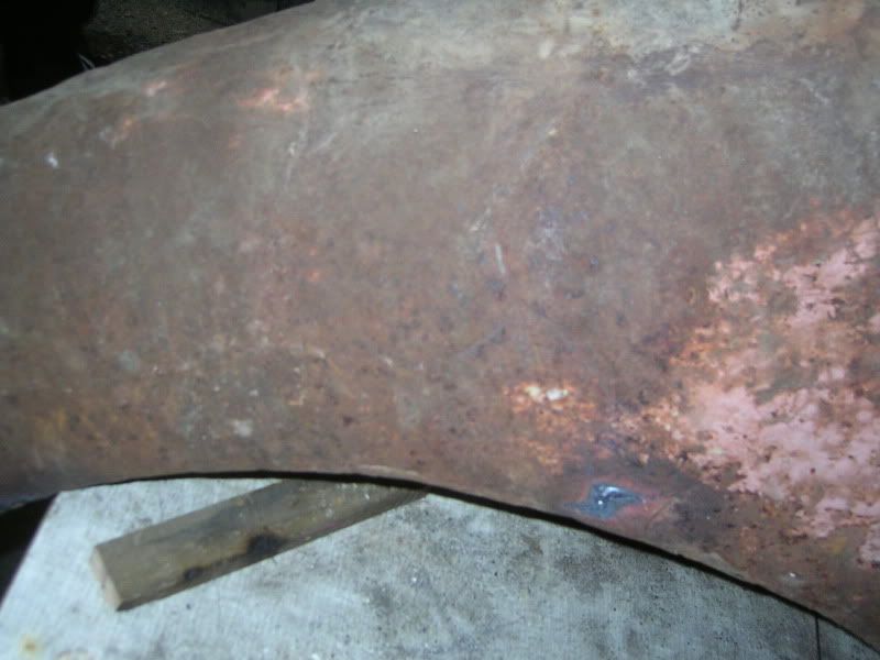

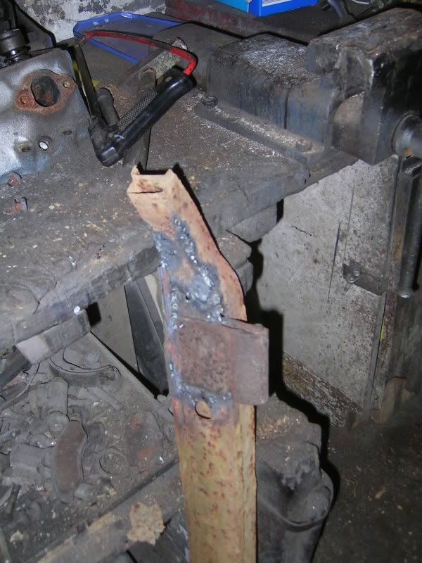

Postod Amigaboy » Pon Mar 12, 2012 9:19 pm
daklem , najveci problem je blatobran desni.č.on je otrgnut s plugom -.- , po tvrdnjama
bivseg vlasnika..i sav je smuljan... da slozimo blatobran , treba skinuti komad lima od
blatobrana koji se drzi na A stupu... krenem odvijat taj stup i ispadne -.-
ne trebalo zlu , odmah sam skinuo sa vrata onaj strganio pant i zavareno je skupa sve :
nakon toga, krenulo se na blatobran...Prvo je trebalo preravnat ga, da dobije oblu liniju...
al sav je raspucan..pa kak smo ravnali , tak smo linije koje su spucale lagano varili jednu
drugoj , da se dobi i oblik i cvrstoca :
izrezali smo trule dijelove van :
pripasali lim do lima :
dobili ravninu blatobrana :
i zavarili patch da dobijemo cvrstocu i oblik :
jos sutra oko lampe sto je trulo prevariti , i donji zadnji cosak i blatobran je gotov :)
