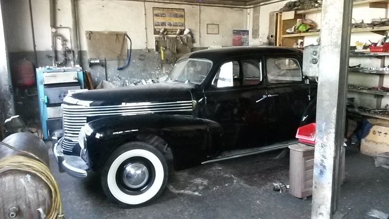

nesto napretka je bilo :
idemo dalje.

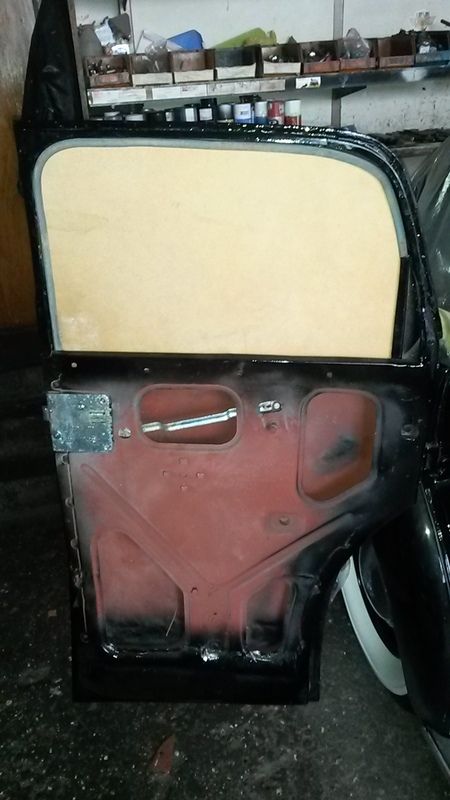

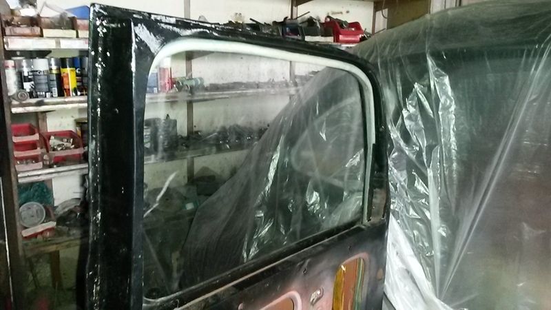

skuhao sam kedere vodilice stakala zadnjih vrata u glicerinu da lakse se ugrade :
problem ih je nabiti u nosace malo :
nosaci stakala na sajlama.. malo su bili struli od stajanja na polu :

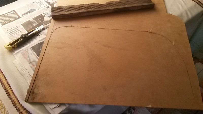

pa karton template za staklo :
pase karton :
staklo pase :

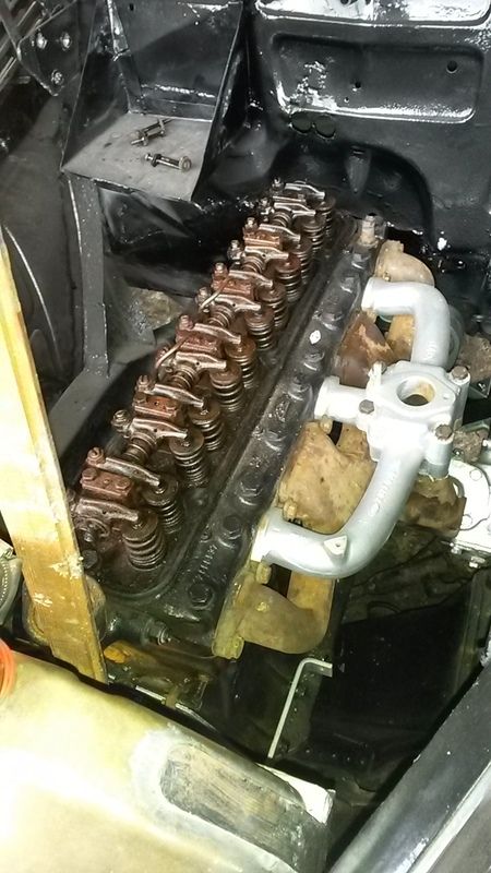

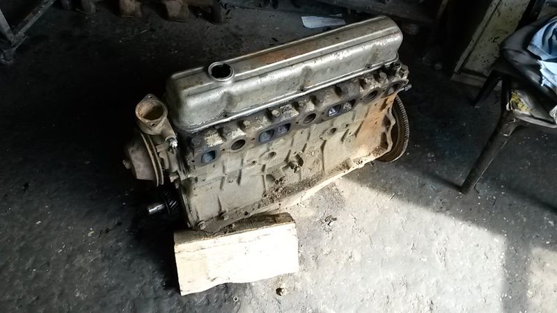

krenulo se oko motora :
prvo sa mog bloka (Series 1 motor) skinuto prednji nosac nosaca motora i sam nosac :

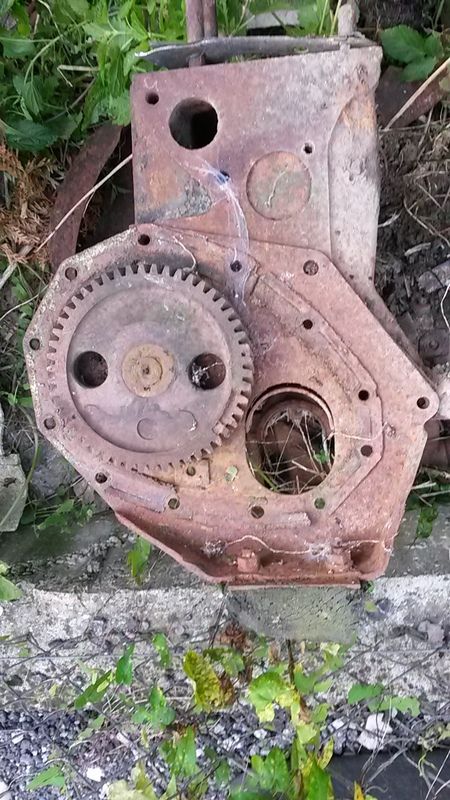

izrezao stari zupcanik dolje (Posto su na svima upresani na bregaste, a ovaj je bio seized as fuck) i scupao nosac dolje. zatim sam obrezao prsten okolo da mogu staviti taj isti na postojecu plocu novog motora , jer taj je series 2 , i nema tog nosaca , al vecina sitnica je istovjetna).

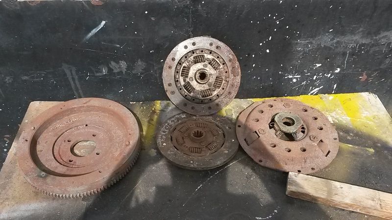

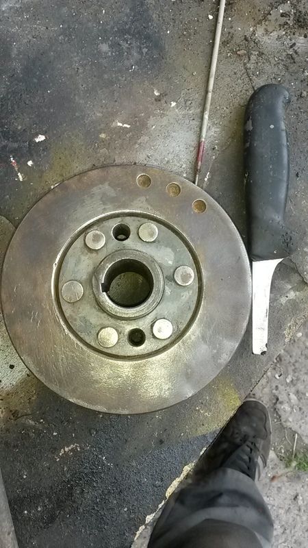

dijelovi kvacila i zvona sa starog motora. na staorm zamasnjaku sam dao istokariti nove rupe za series 2 motor i medjuprsten koji ce se upresat , tak da je zamasnjak fino u centru .
korpa stara je ispravna , samo smo ispolirali di ide tarni kuplung lezaj i prenitali staru lamelu.

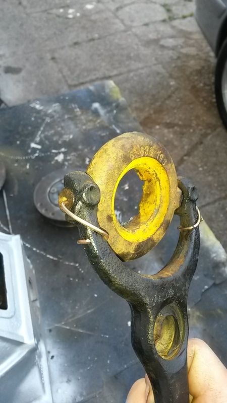

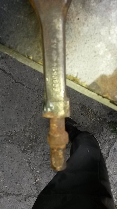

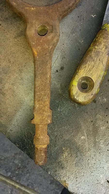

stara ruka lezaja kvacila se pojela od godina koristenja :
pa smo nadovarili :
i izbrusili da je sad fino puna i nema lufta u vodilici na zvonu :

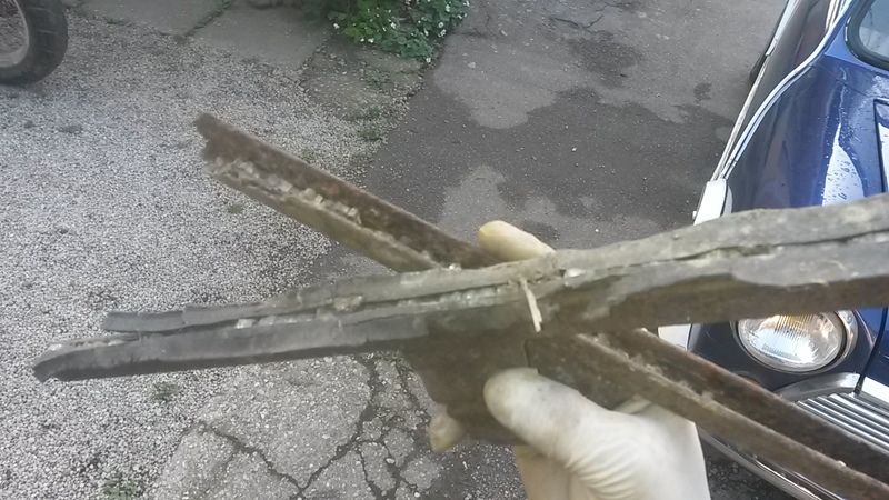

ruka lagera i lager spojeni. osiguraci su davno istrunuli , pa smo s 2-5 mm zicom za autogeno i tig varenje napravili osigurace . Drze :

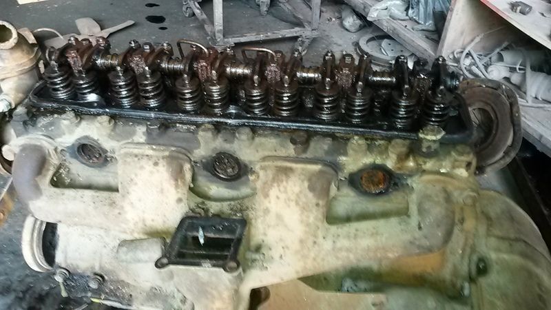

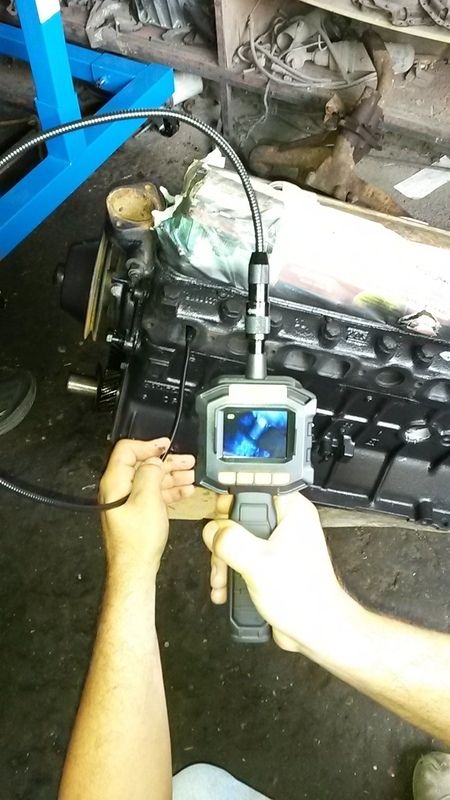

nakon sto smo izvrtili motor , provjerili kompresiju . jedan usisni ventil na trecem cilindru nije dihtao....
skinuli smo sve s bloka :
ovo ide na pjeskarenje i cincanje (Ovo je mali dio toga) :

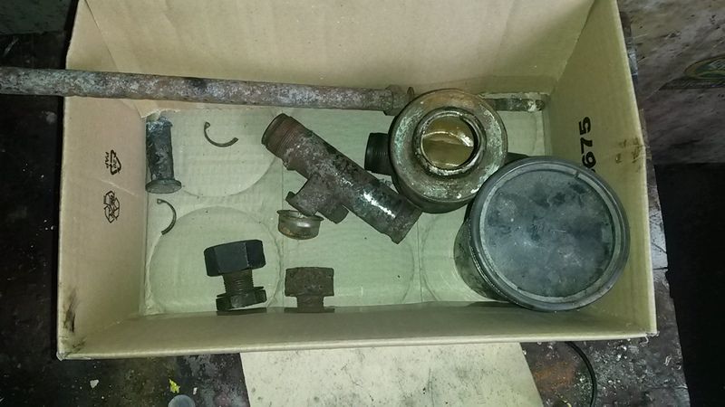

provjera zazora na ventilima je ustanovila da je nesto izmedju sica ventila i ventila :
usis 3 i 4 cilindra :
nakon ciscenja , usisavanja i opet mjerenja kompresije sve je 5. Jos jedna provjerica :

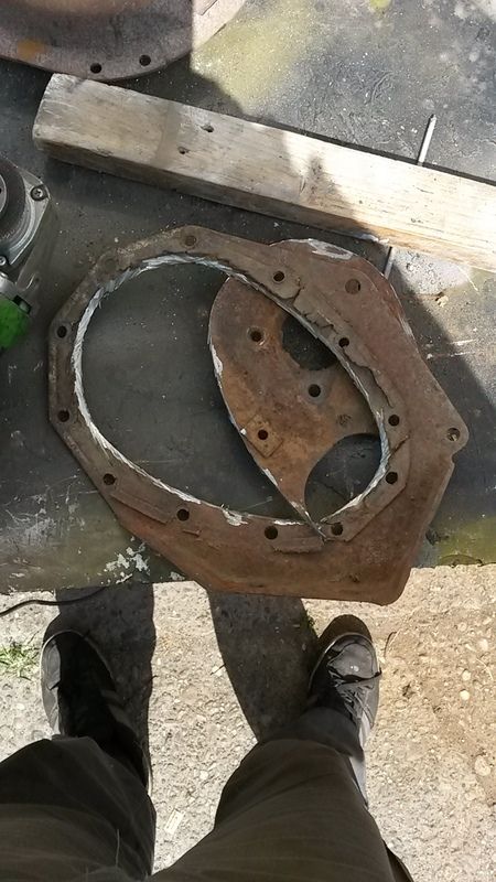

skinuo sam ostatke nosaca koji su postojali i dao ih raditi :

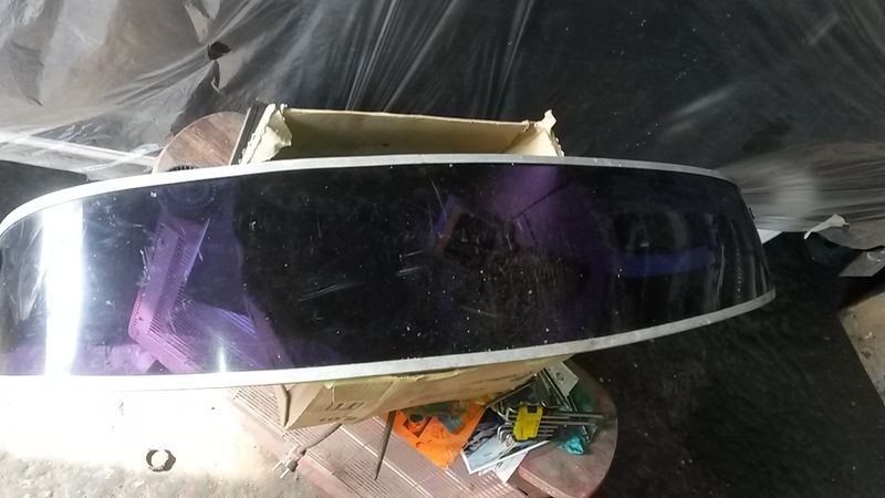

stigao sun visor za kapitana :)
da lici nest ala ovo :
https://en.wikipedia.org/wiki/Opel_Kapi ... 1_(1951-53)_am_2009-10-13_ret.jpg
(Moj je starija linija , al kuzite bit xD :))

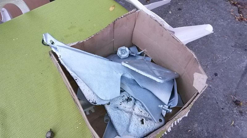

dosli dijelovi sa pjeskarenja i cincanja :

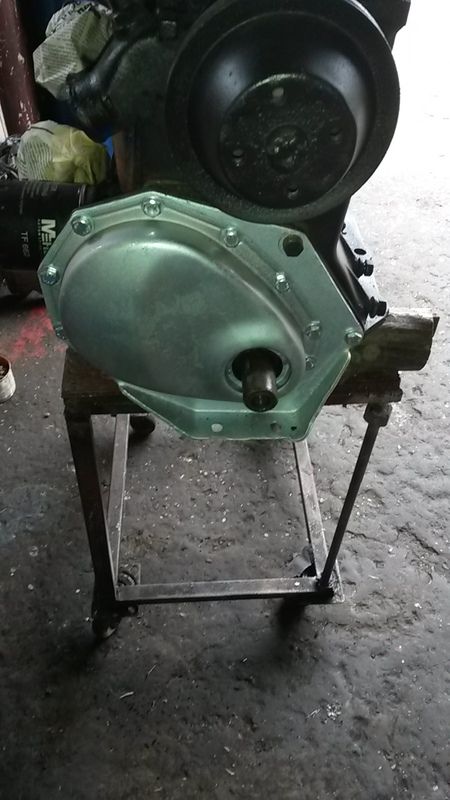

dekl zupcanika i nosac gore :
druga strana gore :

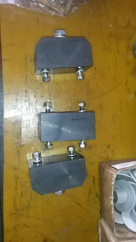

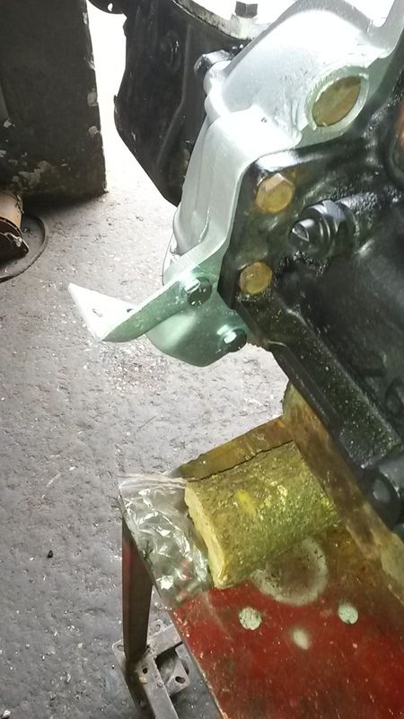

novi nosaci motora :

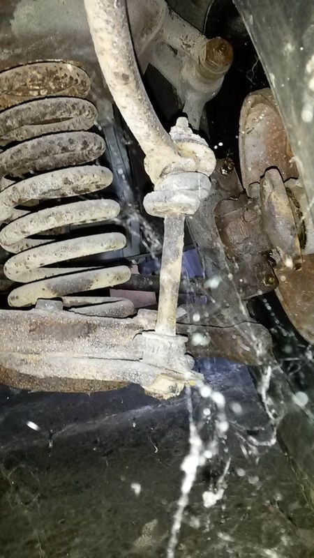

ovjes dolje :

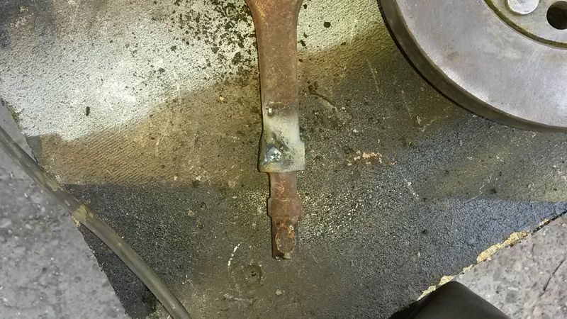

odmah sam skinuo i poluzje za kuplung da se ispjeskari i pocinca...nakon uspjesnog skidanja otkrio mazaliocu iu da jos ima masti xD :D
skinuo sve dijelove koji su se sa poda skinut dali za pjeskarenje i cincanje jer je odozdola jos dosta slican kapitanu koji je bio u zemlji , pa ce ici bitumen gore, da oni budu sjajni i lijepi :

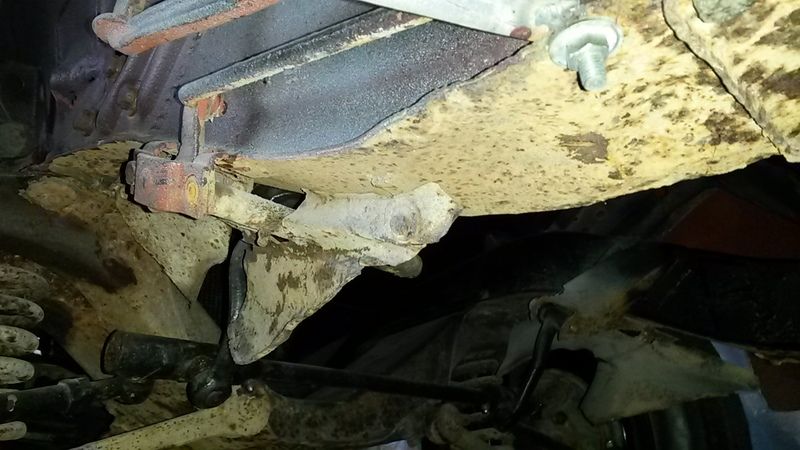

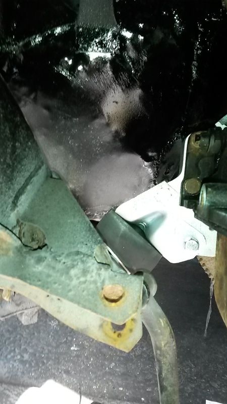

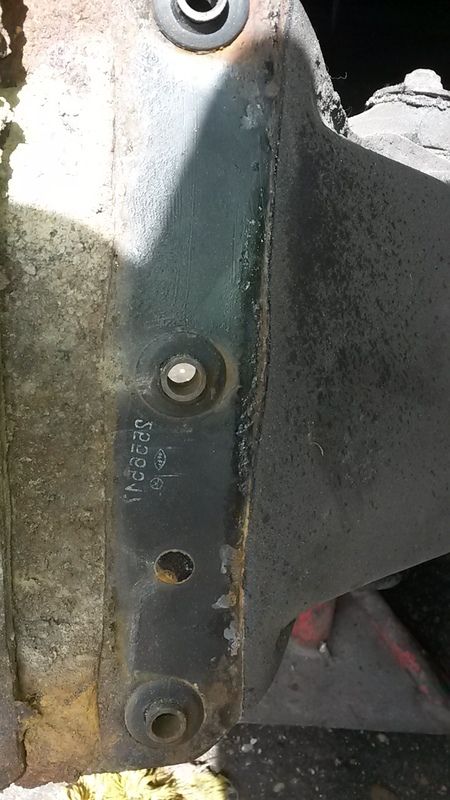

detalj nosaca koji drzi motor u karoseriji :

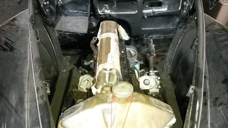

motor je konacno unutra. medjutim , nemam slika. morao sam na klopu i cugu u klet.
evo par slikica :
ocekivah da ce postat nizi , nije :(
malo prasnjaf :)

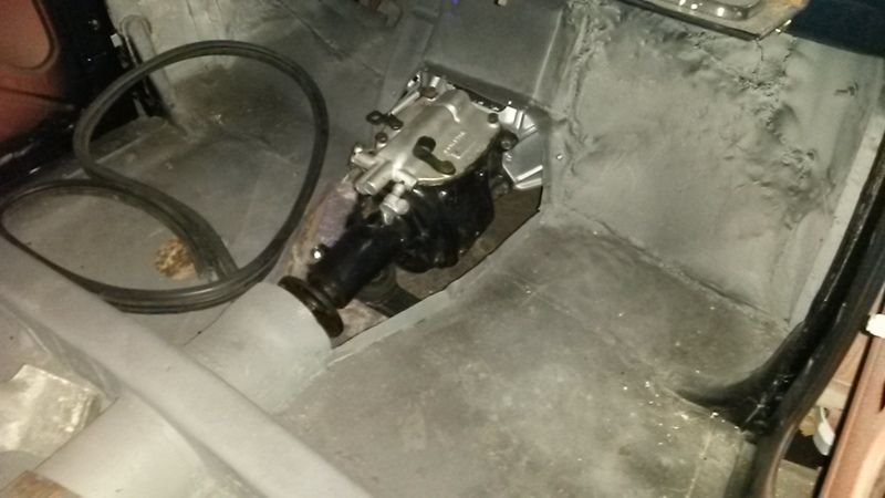

getribce :
i unutrasnjost motora :

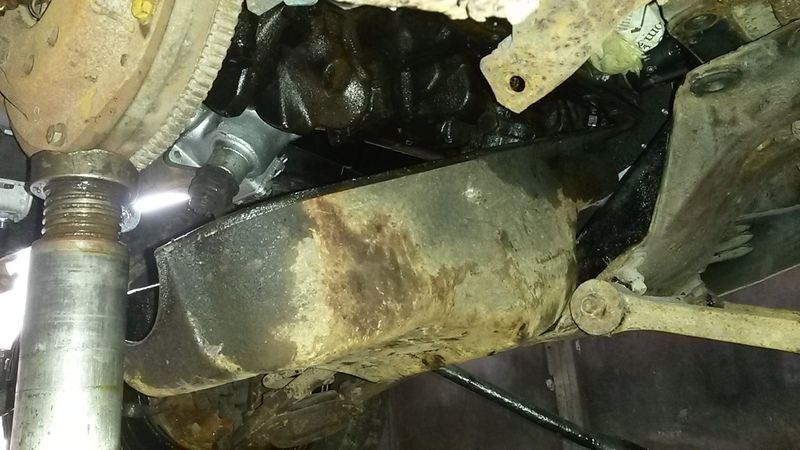

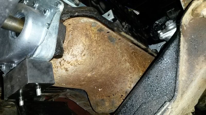

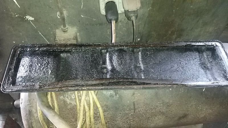

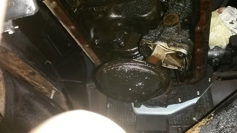

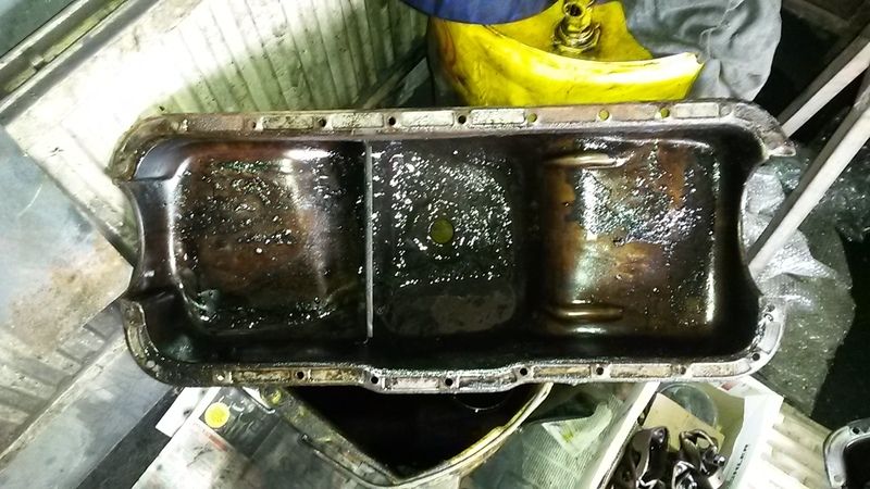

karterinjo se vadi van jer ne pase kak treba i nasjeda na most :

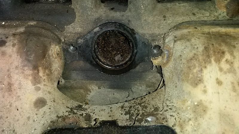

muljcek u njemu :
malo sranja i na pumpi :
karterinjo stari pase likE a GLOOOOVE :

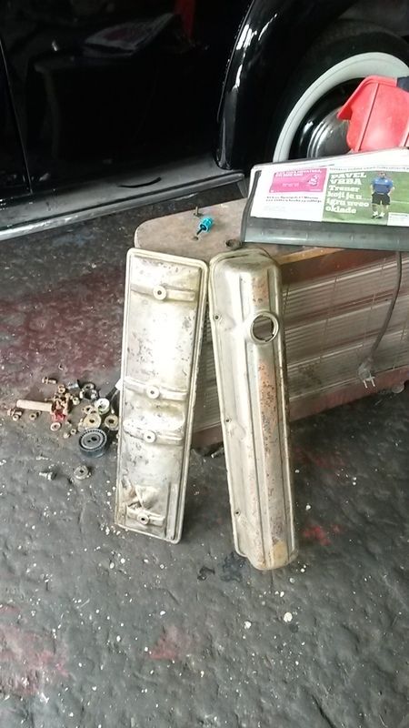

odlucih velike limove (KARTER , POKLOPAC VENTILA , POKLOPAC LIFTERA) kromirati...sto znaci ovo :
pretvoriti u ovo :

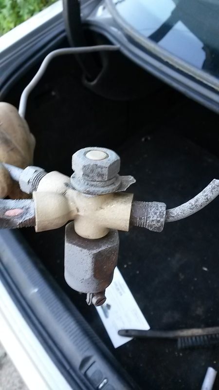

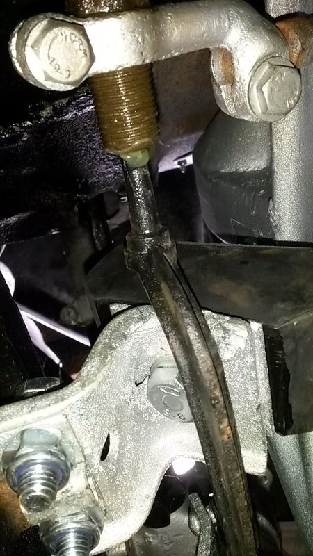

racva kocnice je malce trula :
pa smo ispjeskarili to :
pa krenuli ju rastavljati :
rastavljeno :

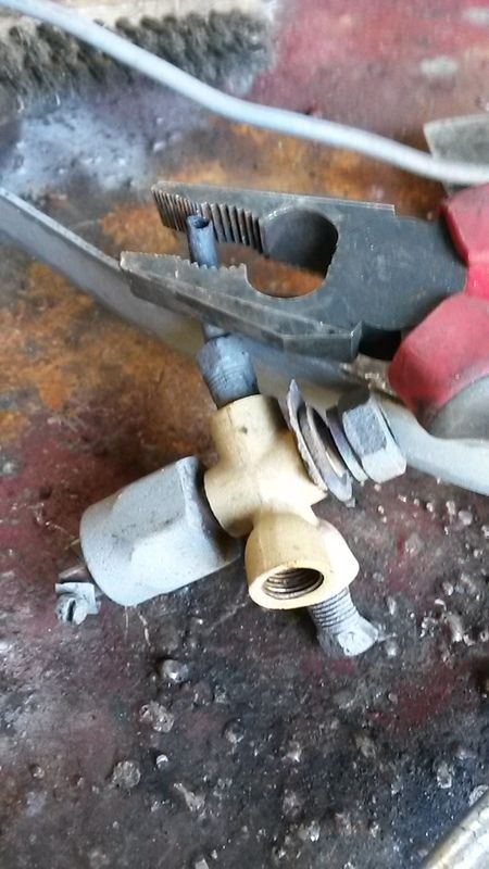

tlacni prekidac stop svijetla RADI!!!! :D

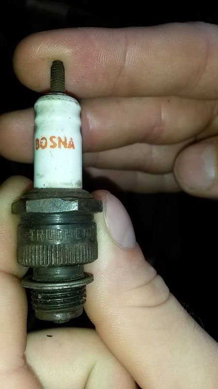

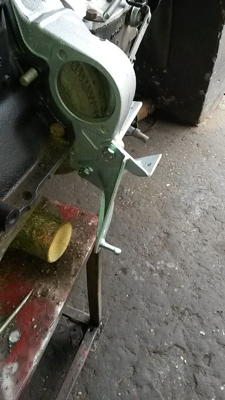

svecke s motora :
nozno stiskalo za paljenje motora.
ispjeskareno , pocincani metal , aluminij ociscen , stavljena nova opruga i voila :

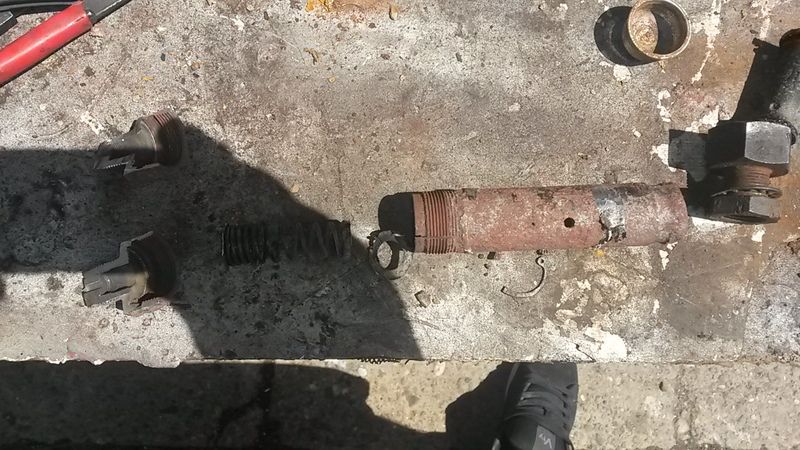

nabavljen kocioni cilindar s cijelim tijelom : rastavljen :
uspio sam rastaviti (Fleksom) stari kocioni... sad imam sve dijelove osim gumica da slozim glavni kocioni cilindar :
sve na hrpici :

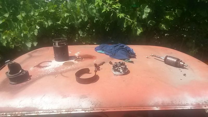

rastavljen je ustanovljeno , da je skoro sve odlicno , osim pikse jedne. sto je zakon , jer dodje 3.5 kn :)
evo slikica rastavljanja :

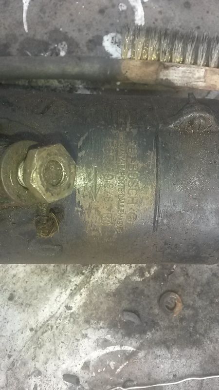

kod bendiksa :

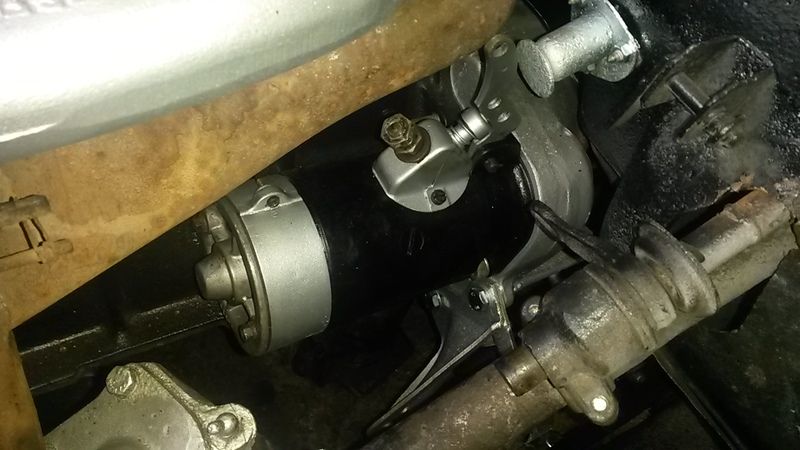

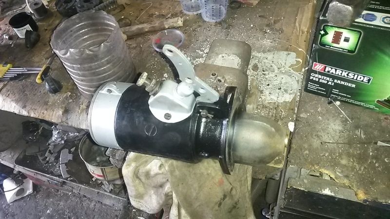

nakon toga sam ga ocistio , polakirao odvojene dijelove, popravio izolaciju , sastavio i isprobao :
i uglavljen na mjesto :

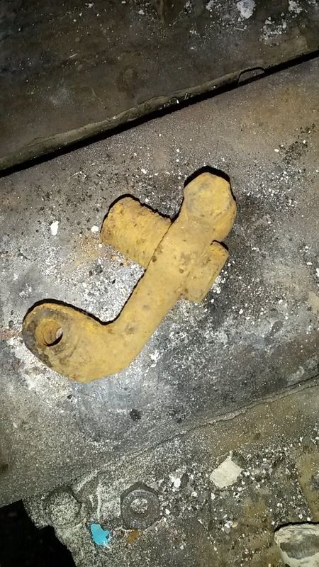

stavljao kuplung na mjesto i otkrio da mi nesta fali, ima previse lufta izmedju dvije poluge:
sjetio se jednog dijela kojeg sam nasao u blatu :
krenuo cistiti , razradjivati i voila :
ugradjeno :

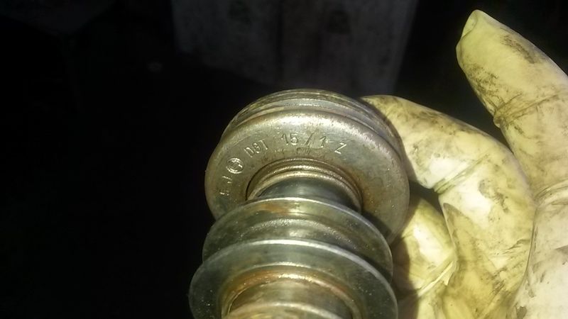

Mislim da bi ti pasovali osigurači potisnog ležaja od Moskviča 1500 odnosno 2140, pošto i on ima sličnu viljušku. Svaka čast za radove :thumbup:

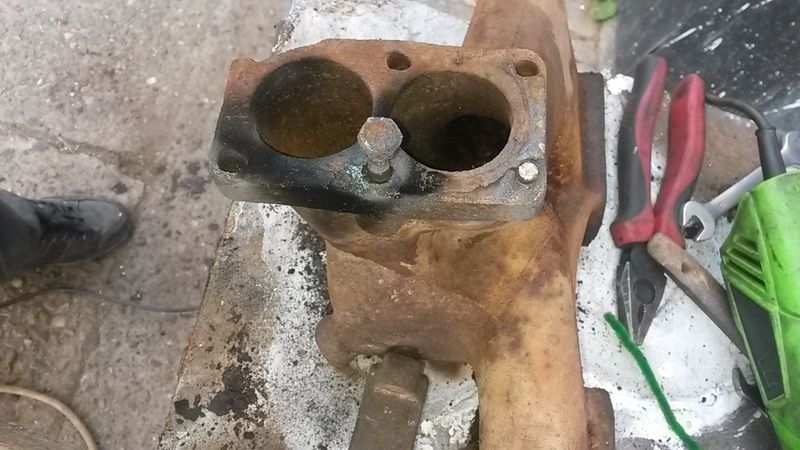

ispuh je trebalo zadusiti i sloziti 2U1 :

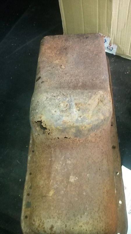

karterinjo je bio brutalno trul :

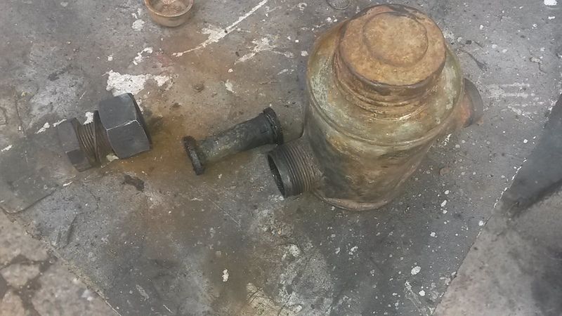

cep sam nabavio od vau vau grupacije , pa je trebalo maticu sloziti na karter :
odfurao karter pocincati , nakon pocincavanja , jos se otvorilo rupica , koje sam zavario i krajni rezultat je ovo :

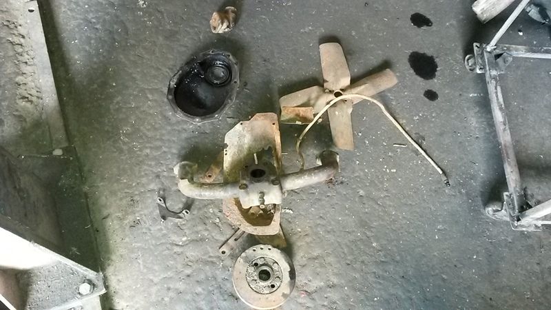

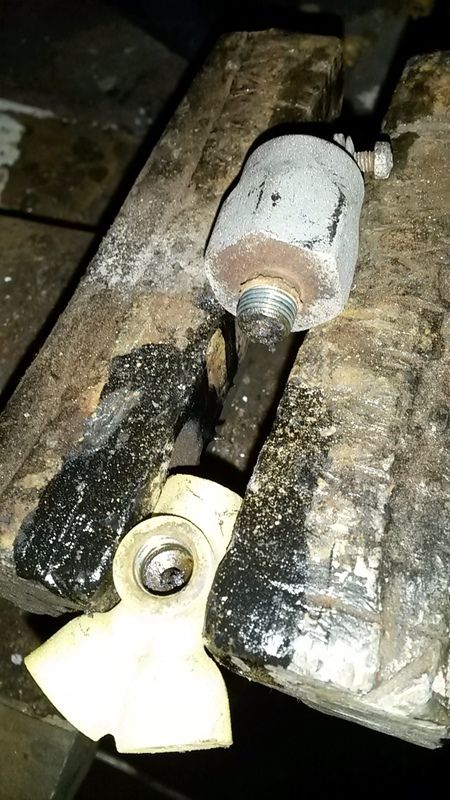

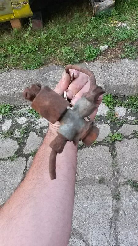

naravno, reparirao sam vodenu pumpu. Nazalost nemam slika kak je izgledala prije , jer je opao camaro na mene s dizalice i puknuo mi mob na pola stari , al recimo da je stekala, da je osovina elektro bila zavarena za prsten koji drzi remenicu i da je rupa za vodu da curi kad gumigeleng prdne bila zavarena. sad je prakticno nova...
ploca od pumpe pocincana i onda polakirana jos. :
sve skupa nasarafljeno :

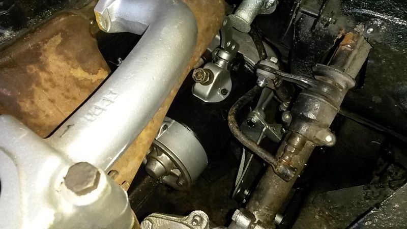

kiler se pripasiva :

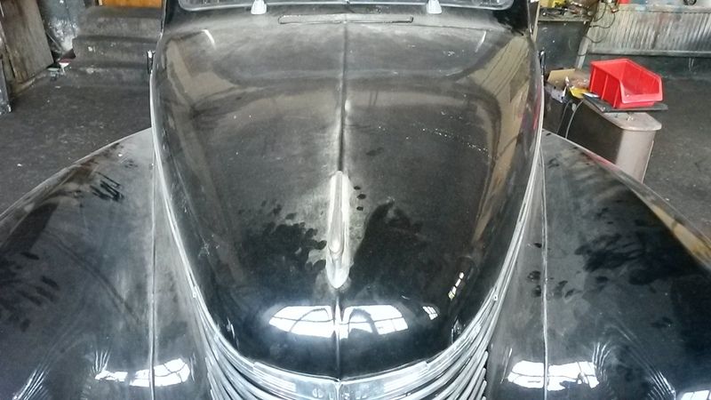

Postod Amigaboy » Ned Mar 26, 2017 10:55 am

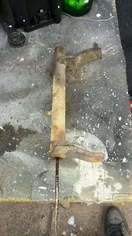

rjesavam sitnice ispod haube jos uvijek.

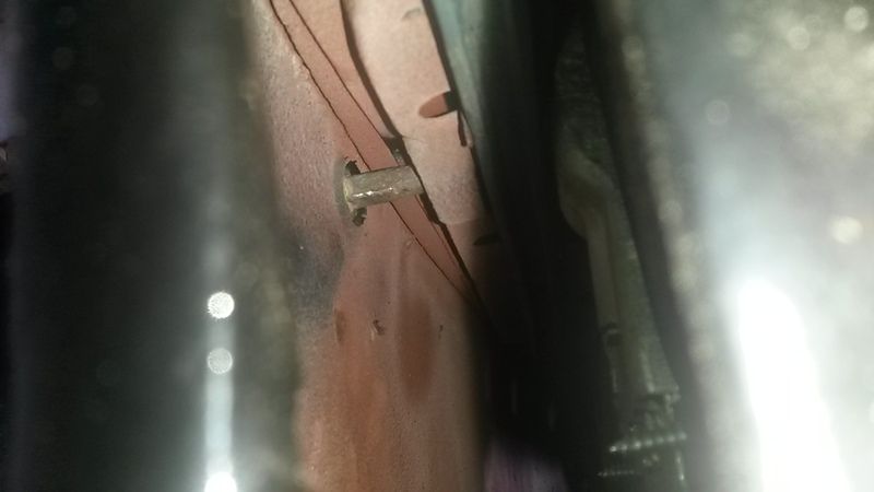

slozio pin za zatvoriti haubu :
i nosac haube je bio a pickle. al srecom, upoznah legendu uz svedske , ciji je otac bio prvi vlasnik opela koji on posjeduje (Kapitan 1938) , pa mi je poslikao kak bi to trebalo izgledat u orginalu :
i moja verzija :D
nije prelose. sipka je bila donirana od jedne male Corse C koja se voli darivat xD :D
i delalo se dalje.
sajle od brisaca i km su bile ispjeskarene prije kojih cetiri godine. pa su stajale ... od brisaca je cak sajla ostala cijela u buziru , medjutim od km sata je strula iznutra. nakon nesto muke ocistili smo buzir :
pa smo ih dali pocincati :

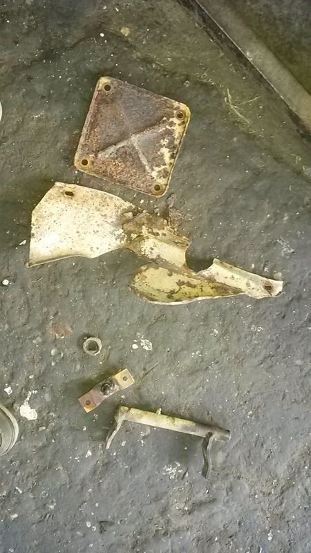

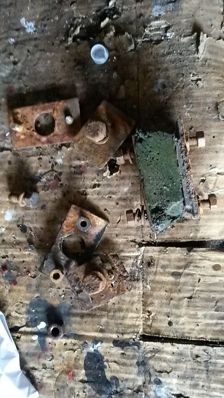

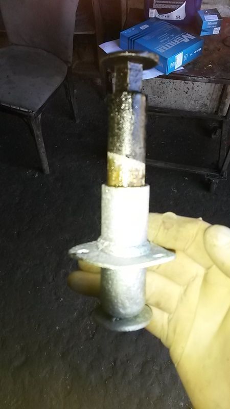

takojder, brave zadnje haube su bile raspadnute i desintegrirane . nakon ohoho trazenja nasao sam opruge koje pasu i slozili smo kucista itd.
i odmah to dali pocincati :
to je to. u planu je posto su rucice haube skupe ko suho zlato , jednu preostalu napraviti i popraviti , i onda izliti komade i sloziti si rucice nove ...

iz nizozemske mi je covjek , koji mi stalno salje tehnicke diagrame i stvari poslao kvakicu bunkera sta ima viska , al koja je ostecena (model za kljuc) .
popunio rupe , i poslao na lijevanje :
uzorak za pin je moja stara kvaka...
slagao sam i torzionu sponu ... ovo je guma orginalna...
medjutim pase od oplo merive :D
takodjer. pakne su malo dobile po tamburi :
tarni sloj koji je od asbesta je morao jednostavno ici ca...
pa sam skinuo zakovice i maknuo ga .
trebalo je i cilindre rastaviti. prvo sam skinuo metalne prstene i vijke za stelanje potrosnje.
to je bilo puno grijanja , al uspijeh je bio na dohvat ruke xD :D
pa smo krenuli izbijat van dijelove :D
ovako izgleda 70-ak godina nediranja xD :D
dijelovi prednjih cilindara :
uzete mjere gumica :
i sta sada... hmmm. a nista, sad cemo sve to dati na cincanje :D

sljedece s ovjesom ce ici opruge dolje da se pociste rukavci i ispjeskare opruge ...

par sitnica od glavnog kocionog cilindra je dato na cincanje :
kuciste cilindra sam cijelog prelemio odozdola di je pustao. prelakirao u crnu boju...
