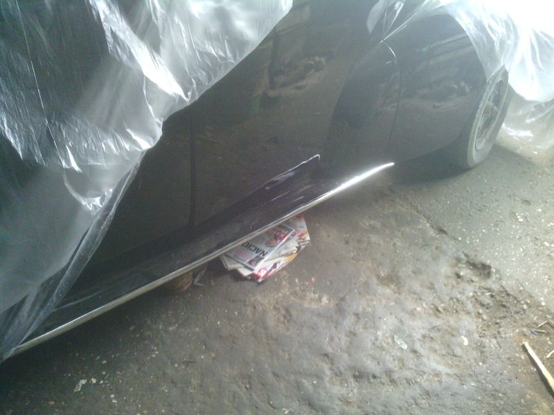

i ispolirane lajsne pragova...Mic po mic , idje se :)

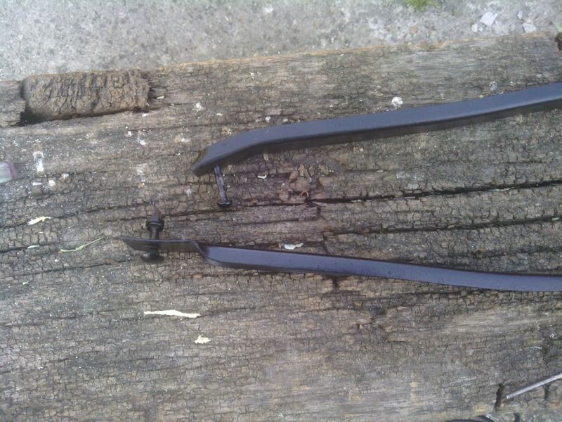

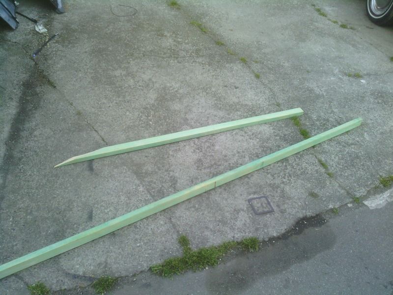

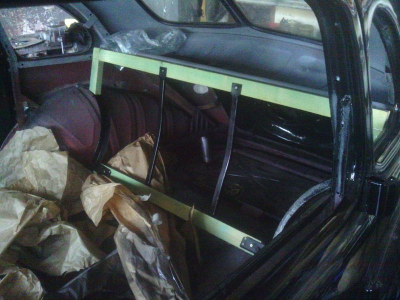

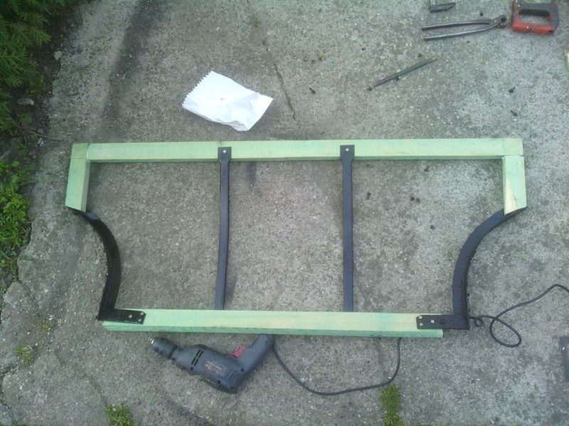

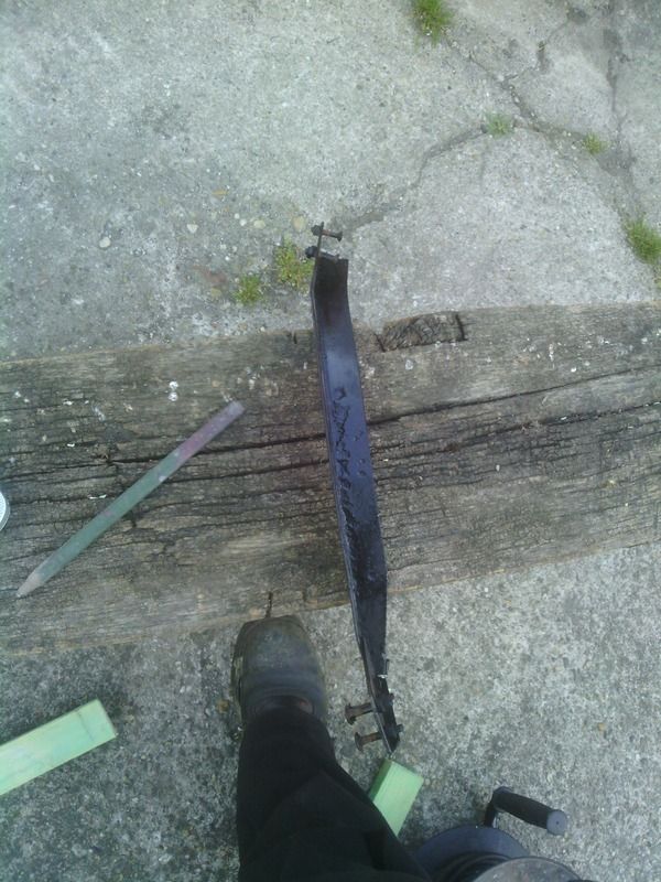

i trebalo je konacno armaturu za zadnji sic napraviti :
materijal :
orijentiri su mi kak su sarafici stari se drzalio , s te strane ide drvo (valjda) pa to cemo slagat onda :
close up :
pripasano , no nezategnuto :
i konacno pripasano i stavljeno pod kut i postavljeno u kapitan :

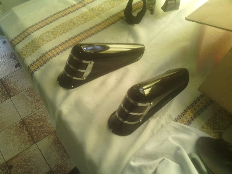

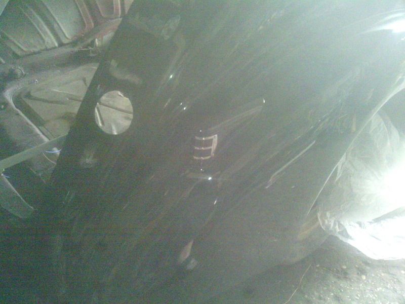

stigle zadnje lampe s lakiranja :
ugradnja elektrike :
i gore lampa :

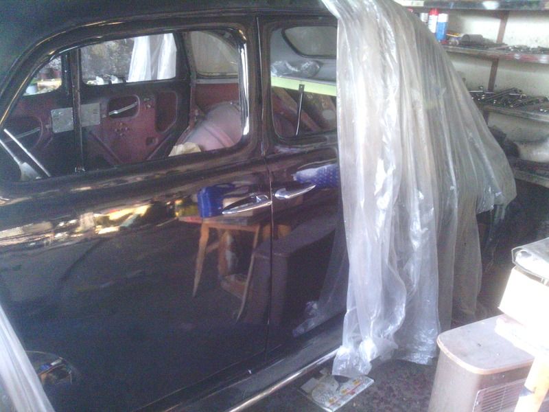

stadiji uredjivanja kvaka :
busenje novih rupa i navoja za kvakice :
suvozaceva strana :
vozaceva strana :
i nivou bubrega za branik :)

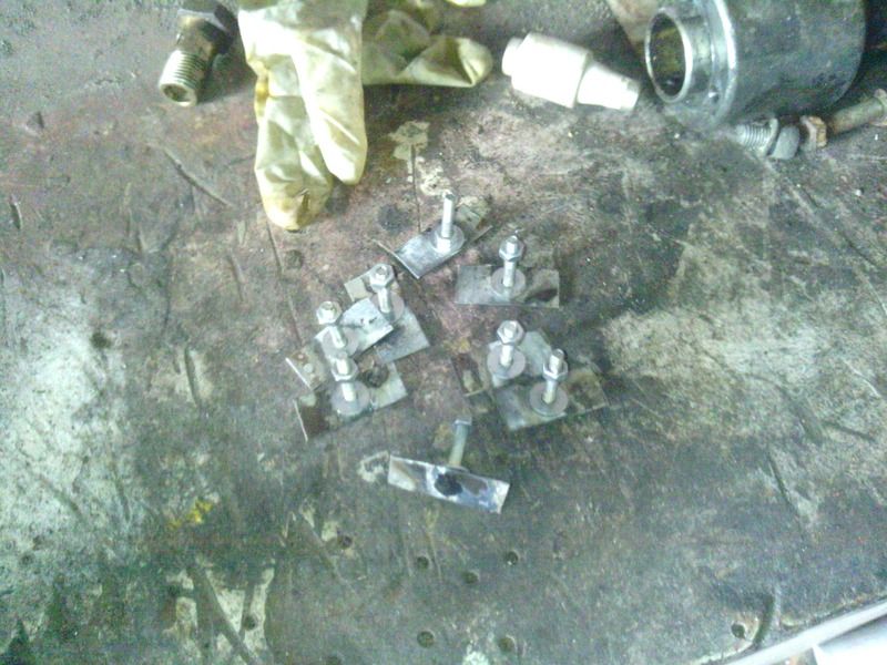

slagali smo rucku rucne kocnice. koja je zahrdjala skroz na skroz :
pa nakon rastavljanja i pocincavanja :

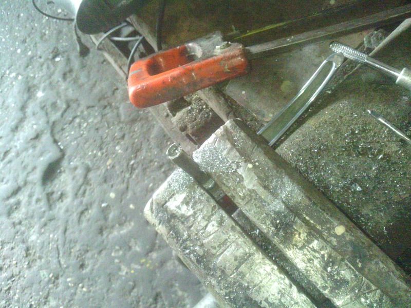

pocincao rucicu saltunga i ispolirao i ocistio roginalnu kuglu mjenjaca :

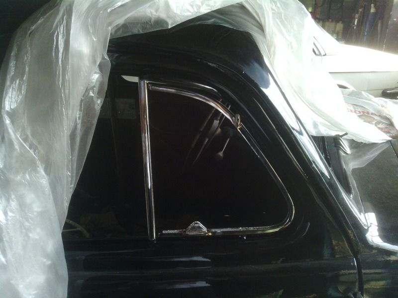

Postavljeno :
mehanizmi leptir stakla ugradjeni :

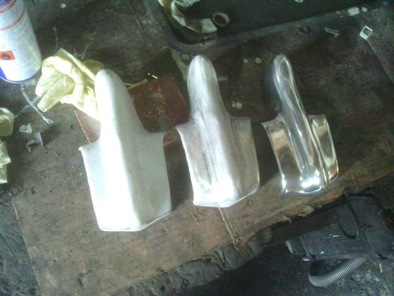

stigla glavna sredisnjalajsna , pa je trebalo ju ispolirati :
original teile :
