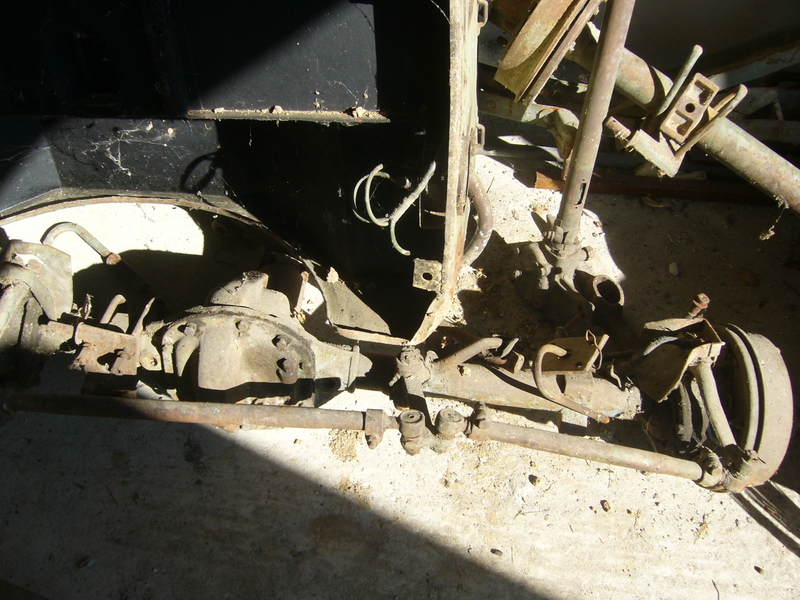

Da i ja predstavim svog ljubimca, odnosno ono sto je do sada na njemu uradjeno.
Kupljen je sada vec davne 1978 u delovima kao rezerva za wilysa MB koji je bio u perfektnom stanju. Kao takav (u delovima) stajao je godinama, u garazi, ispod cardaka, svuda gde ne bi smetao. Posto je originalni motor tih godina bio vrednovan kao nerentabilan zbog svoje visoke potrosnje, potpuno ispravan i to original fordov, zavrsio je na otpadu kao reciklazna sirovina :( . Srecom ostali delovi su bili razbacani okolo i nisu nikom smetali pa su i sacuvani. I tako pre par godina poceh da planiram sklapanje ovog Gpw-a.
Par slika dok je jos bio u prvobitnom stanju:
Mnogo delova je falilo pocev od gibnjeva, amortizera, motora i svih tih sitnica koje su se vremenom pogubile. Problem je takodje sto je jeep sastavljen colovnim srafovima koji su kod nas tesko dostupni. Malo po malo delovi se se kupovali ali nisam kretao sa sastavljanjem dok nisam konacno nasao motor. Motor je kupljen konacno i to francuski wof iz francuskih vojnih rezervi koji iza sebe ima samo nekoliko radnih sati na probnom stolu.
Konacno osnova postoji i poceh sa radom.

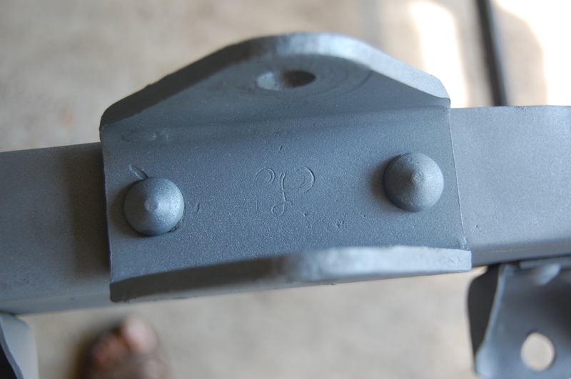

Na Fordovoj sasiji gotovo svuda je nalaze oznake Fo (Ford) sto jelte govori da je sasija izasla iz Fordove fabrike. Za one koji ne znaju, identican model MB je pravljen od Willysa i to u vecem broju. Kasnije je pravljen i u franscuskom Hotchkiss-u i to je najbolji jeep ovog modela iako kolekcionari ipak prednost daju Mb-u i Gpw-u.

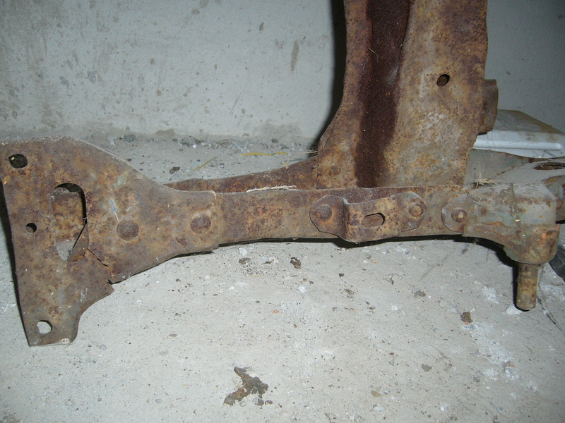

Nisam sve fotkao jer sam uglavnom bio zauzet radom ali ispravnjena je prednja poprecna greda, pozadi na sasiji su uradjena ojacanja, montiran prednji branik, zamenjen jedan nosac gibnjeva. Uglavnom za rad na sasiji potrebno je isbrusiti stare zakovice i varove, da bi se novi deo montirao ili stari ispravio. Ima ih dosta a umesto njih stavio sam malo kvalitetnije srafove sve dok ne dodjem u priliku da sve te zakovice ponovo montiram. Neki me uveravaju da sraf drzi kao i zakovica ali po mom nekim iskustvu to je daleko od istine.
Krajni rezultat pozadi sa ojacanjima,
Napred je bilo malo vise posla ali je na kraju ispalo dobro,
