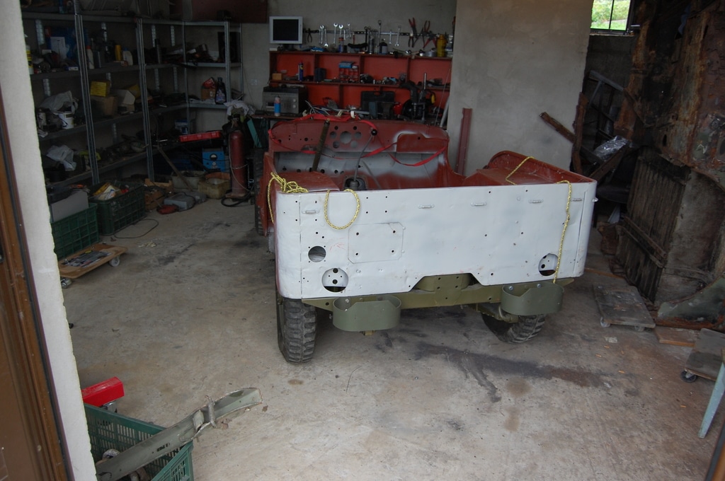

Da malo osvezim temu, karoserija je konacno uradjena, bilo je malo vise posla nego sto sam planirao a rezultat onako, moglo je i na oko bolje ali za ono sta ovaj jeep treba da predstavlja bice to sasvim ok.

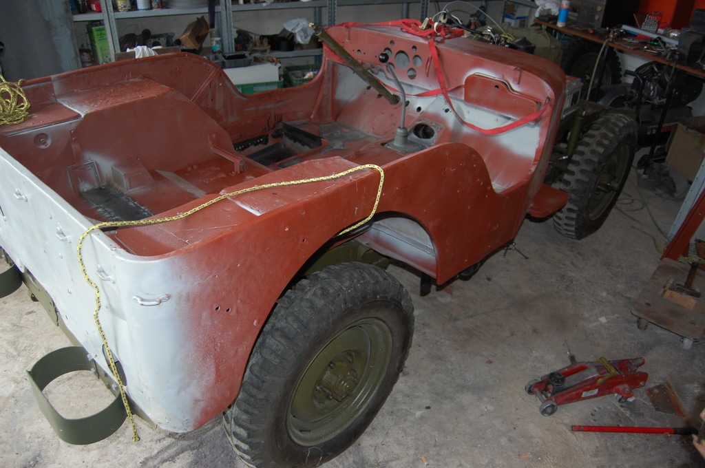

Prvo postavljanje karoserije na sasiju da bi se podesile rupe za srafove u podu. Profili na podu su zamenjeni novima, pod okrpljen i sa gornje strane tako da je trebalo probusiti nove rupe i sve lepo centrirati.

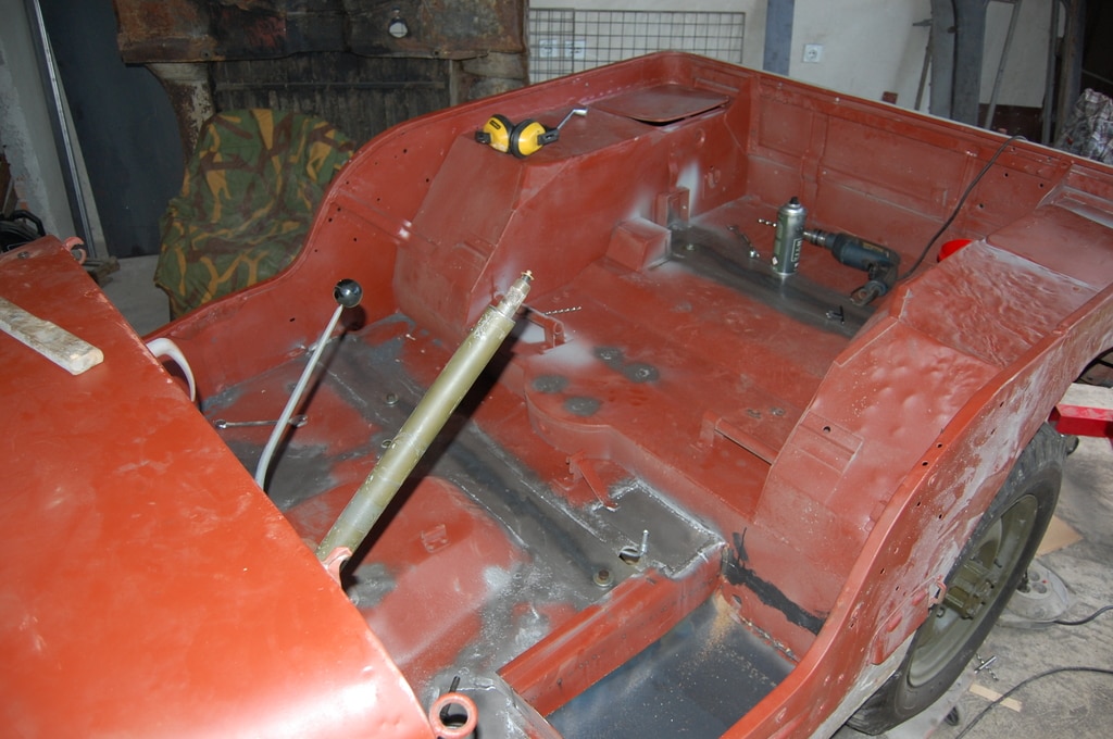

Kako je pod izvaren punim varom, doslo je do male deformacije tako da sad pod nije idealno ravan. Ali ok, danak neiskustvu, covek se uci dok ziv.
Zatim je na red dosao zadnji levi kraj, koji je nekad ranije bio udaren pa ispravljen ali nedovoljno. Kada sam ga stavio na sasiju videh da tu jos uvek fali nekih par centimetara. Nista, idemo dalje seci, vari , krpi..
Ovde se vidi koliko je u stvari nabijen,

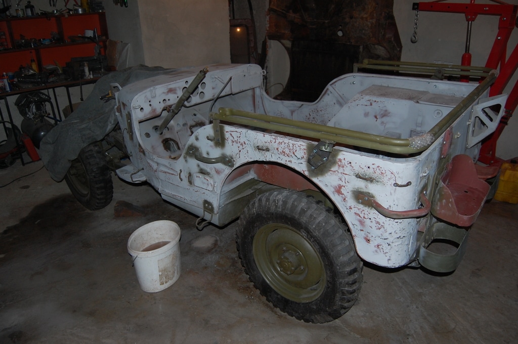

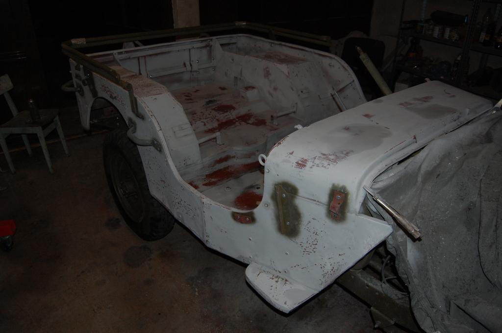

Posle malo rada, cukanja , peglanja i par zakrpa , stvar je dovedena na prihvatljiv nivo.
Kada sam poceo da radim ovaj jeep imao sam dilemu, da li da peglam sve do maksimuma i da na kraju dobijem sto priblizniji rezultat fabrickom ili da jednostavno ustedim sebi muku i lepo pregitujem sve neravnine. Vremenom svatih da i nemam previse strpljenja da sve to cukam do iznemoglosti i da na kraju ipak opet koristim par kila gita da bi ti bilo prihvatljivo. Druga stvar, danas je moguce kupiti potpuno novu karoseriju, odes platis i gotovo. Ali to je ona nova savrsena karoserija ispod prese, gde je tu originalnost, gde je tu sve ono sto je ovo vozilo prezivelo i dozivelo. Sa 32 godine sluzbe u raznim armijama to ipak treba biti nekako vidljivo. Ova moja cak ima i jednu rupu od metka koji sam ostavio otvorenu. I to je u stvari razlog zasto sam bukvalno sve neravnine, varove i ostale rupe ostavio, sve sto sam zatekao na karoseriji isto cu ostaviti. Za razliku od standardnog, ovaj ima drzace vezica za ceradu svuda okolo, ima nosace celih prednjih vrata, i to sam ostavio na njemu.

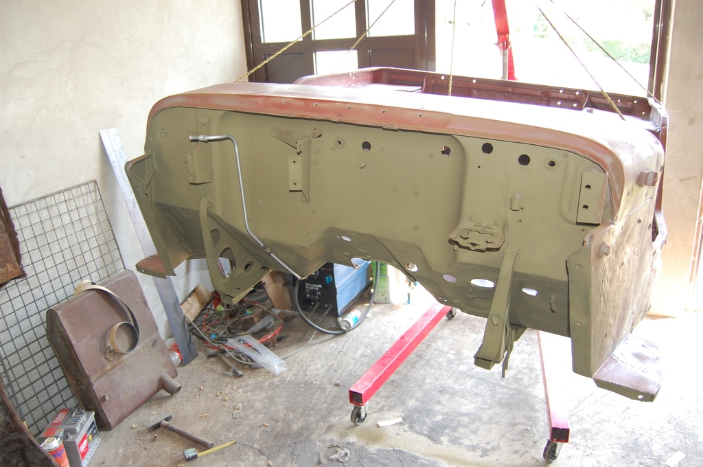

Zatim sam zastitio sve spojeve nekom gumom, to je vec nesto korisno jer je jeep uvek izlozen vlagi. Ali smirglanje te gume posle je prilicno bolno.
Ovde je fotka poda s donje strane, taj deo je prosao bez problema svi profili su novi i lepo uklopljeni, ali sam na kraju zazalio sto sam donji pod zalio plastobitom. Nije to bilo potrebno a i estetski gledano mnogo bolje je izgledalo bez toga.
Zatim sam bacio jednu ruku spric gita, cisto da dobijem onaj fini i ugladjni osecaj ispod ruke posle smirglanja. Posle toga nakaceni su svi elementi karoserije, rukohvati, nosaci arnjeva, vetrobrana, vrata i onda farbanje.
Jedan od razloga zasto sam sve nakacio pre finalnog farbanja je i farbanje samih srafova. Ukoliko se sve parcijalno farba, nakon montaze svi ti srafovi ostaju neofarbani sto mi je nekako previse sareno. A ako se samo srafovi farbaju onda se i ostete prilikom montaze. Ipak ovako nije lose, ispod svih ovih delova nanet je sloj farbe tako tako da je karoserija potpuno ofarbana.

Pošto su slike proradile opet, rekoh da postavim jos neku.
Jedna skorašnja,
Sada ima i letnju ceradu, farovi su maskirani, uze za vucu na braniku... :D
Uglavnom uspeo sam da polomim jedno prednje staklo. Ram u koji se to staklo uvlaci mora biti 100% prav, jer keder guma ne dozvoljava ni malo odstupanja. Uglavnom probah na silu i ... puče.
Uglavnom odklanjam sitne nedostatke na koje čovek pri sklapanju ne obraća pažnju ili se jednostavno ne mogu ni proveriti dok se vozilo ne pokrene.
Na primer , čep hladnjaka originalni ali ipak star 70'ak godina. Ne drži vodu :D , znaci nije u pitanju dihtung nego digafragma unutar samog čepa. Znači mora nov...
Onda recimo, donji nosač menjaca, stari i originalni, ali odlepila se guma od metala i više ne drži kako treba... da ne nabrajam. Uglavnom period malih vožnjica je krajnje koristan jer pomaže otkanjanju nedostataka u naleganju svega na svoje mesto.
