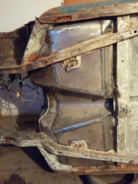

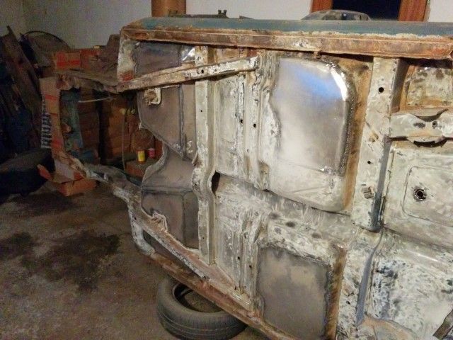

dosao je momenat da prestavim svoj projekat, i da trazim pomoć i savjete. U pitanju je Rekord C iz 67 u karavan verziji sa 1700cc motorom. Od specifičnosti ima interesatn krovni nosač sa hromiranim lasnama na krovu i Al okvirom koji kad se usija treba da mu da određeni smek. Da bi auto završio u "što kraćem" periodu da ne trpi familija, posao, ... uzet je Commodore C iz 81 u ispravnom stanju kolko toliko radi transplatacije svega sto mi može pomoći. Uzet u kompletu najviše zbog toga što me je interesovao snažniji motor 2.5 S šestak kao i zbog djelova koje nemam ili bi trebao nabavljati za postojeći motor tipa (hladnja, vodenu pumpu, većina crijeva, kočioni aparat, papučice, itd). Kao što će se viđeti na slike limarske intervencije su bile zahtjevne ali i ne toliko, kritične strukturne stvari su zdrave što mi je dalo vjetar u leđa. Toliko za ovaj post.

Neki od radova.

Samo napred, ovi omega profili i nosaci su najvaznija stavka na podu, tako da ne stedi na limu i varovima.
Nego samo jedno pitanje, nisam limar ali me ipak intgeresuje a ne vidi se dobro na slikama, vidim da tackasto zavarujes a zatim malo pobrusis te varove ili je to pun var na kraju?
Gledajuci kako ljudi rade u poslednje vreme cini mi se da svi idu na pun var kad su fleke u pitanju, ili je to do majstora ili zavisi mozda i od aparata za varenje. Jaci aparat verovatno lakse izvlaci taj posao.
Pozz
Re: Rekord C 67 Car-A-Van
PostPoslato: Sub Apr 16, 2016 8:41 pm
od DjukaCG
Za varenje koristim CO aparat sa zicom a idem na varijantu tackasto samo dokle sve centriram uvedem u ravan liniju a zatim malo brusilicom pa ispunjavanje sto kompaktnijim varovima, slaganje var na var sa prekidima. Tesko je raditi pun var na auto limove makar meni jer zna progoreti, var na var mi se nabolje pokazao, zicom uvjek gadjam var prije njega dokle je isti jos usijan. Pozdrav.
